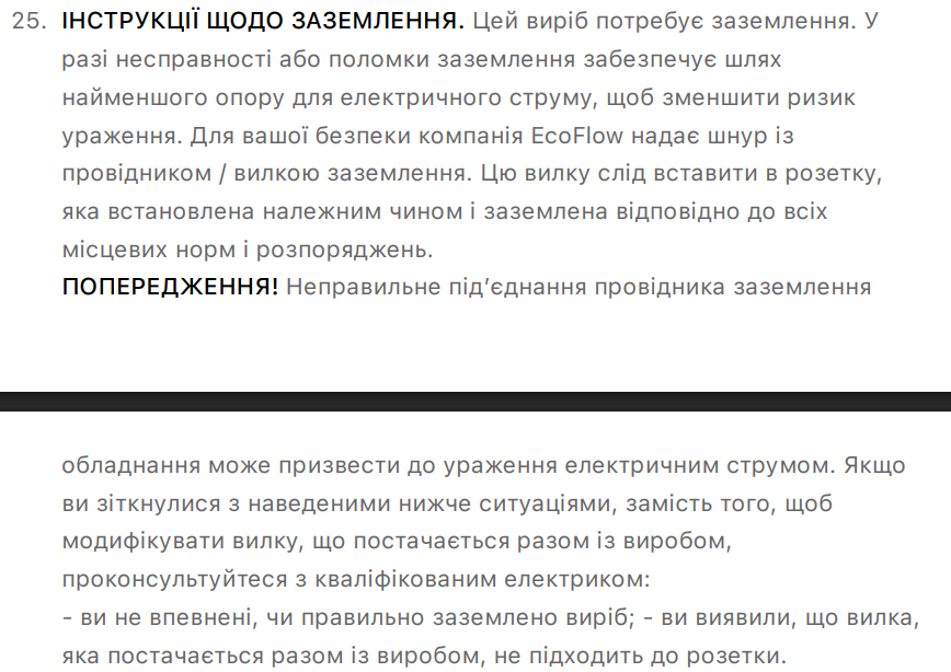

Якщо вона побачить, що нема землі в розетці, то може видавати помилку. Але може працювати нормально з помилкою, а може й відмовитись зараджатися або підмішувати в мережу. Вони взагалі-то задумувались для використання на балконах і в гаражах при умовах вологості, і для безпеки їм потрібна земля. Як у ванній. І ще цей режим підмішування, для якого вони синхронізуються з мережею, теж наче якось потребує землі, але як то працює пояснити я не берусь, бо не шарю.
Якщо в будинку стара двожильна проводка без землі, то в цих станціях передбачена клема для заземлення на корпусі.
В інструкції до Ecoflow Stream в кількох місцях пишуть про необхідність заземлення.

Piter Cantrope: 21.02.2026 13:44І ще цей режим підмішування, для якого вони синхронізуються з мережею, теж наче якось потребує землі
ні. але софт може хотіти
