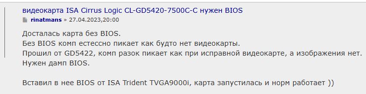

Щось топік заглух.Хто зможе допомогти у Київі з прошиванням на програматорі флешкі біосу відеокарти?
Відеокарта така
Ось його месага.
А програматора такого,щоб прошити рідну флешку ( DIP 28),в мене нема.Є тільки дешманський СН 341 під чипи 24\25 серій,тобто під 8-пінові.
А на компі начебто ніяк флеху не прошити,так розумію?
Сам файл біосу я знайшов ,але його треба якось прошити.
Відеокарта така
- спойлер
- спойлер
Ось його месага.
- спойлер

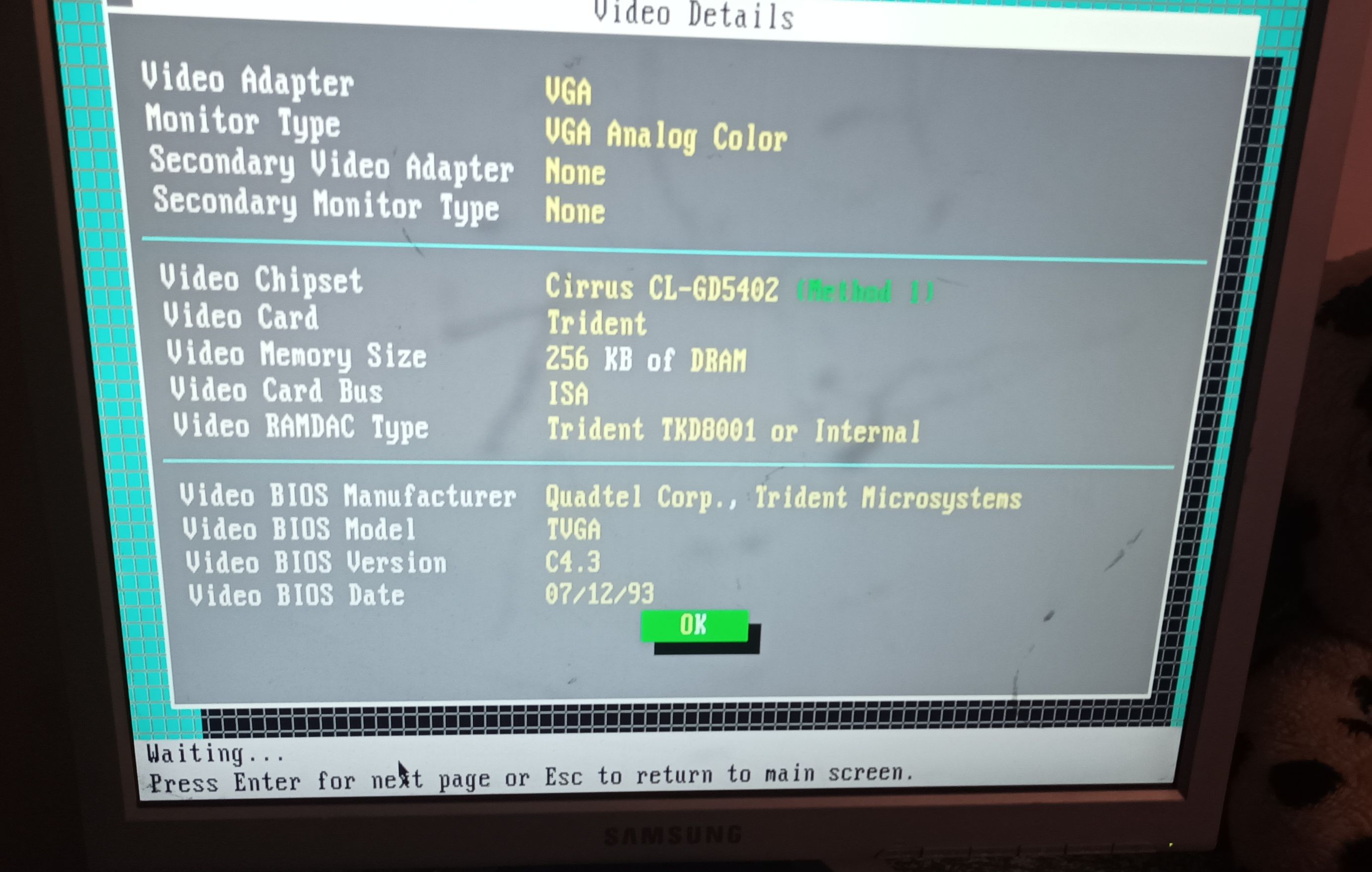

Застосував утілітку NSSI,щоб подивитись,яку інфу по карті видає з флехою біосу від Трайдент 9000Бумик: ↑ 01.01.2026 07:54 Сам файл біосу я знайшов ,але його треба якось прошити.
З флехою від 9000І
- спойлер
- спойлер
Але ж знов таки 256 кБ,можливо різний тип памяті,тому воно не усю відображає? Ще утіліта може робити бекап біосу, але прошивати - ні.
Є якась подібна утіліта з можливостю прошити карту?Можливо хтось зтикався?
