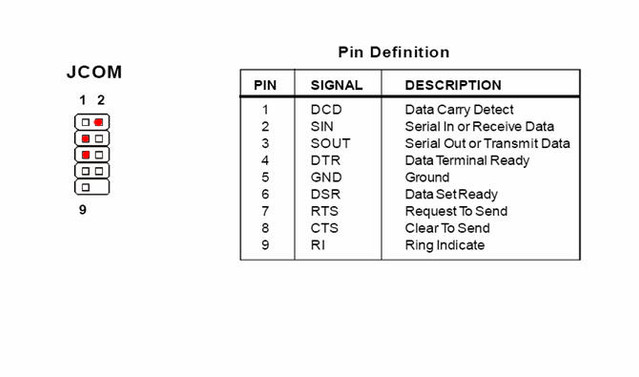

гугол каже що це comAvant: ↑ 05.12.2025 11:25 Хлопці, відновлюю вітчизняне диво на базі Golden Field 7225b. Пам'ятаю, що частина функцій сенсорної панелі в його часи не працювала. В гамузі дротів від панелі знайшов непідписаний 9-пін. По ключу лізе тільки в COM. Відмітив червоним, які піни є в колодці, всіх інших нема. Є якійсь здогадки, що це може бути і чи безпечно його пхати в COM?
https://pinov.net/connector/DB-9
не знаю чи безпечно його підключати ящо є тільки три контакти
Відправлено через 4 хвилини 10 секунд:
такий?Avant: ↑ 05.12.2025 11:25 Хлопці, відновлюю вітчизняне диво на базі Golden Field 7225b
https://www.overclockers.ua/news/hardwa ... 20/111020/

+-, але там не такий, як Ви прислали, а внутрішній коннектор. Під штекер, як на фотоOldGoodGames: ↑ 10.12.2025 11:36 А з портом розібрались, що вище запитували?
