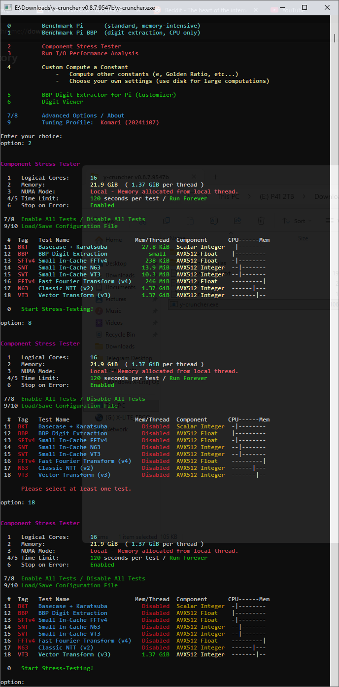

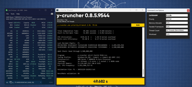

друзі, у кого 9800х3d, які у вас результати в ycruncher (0.8.5.9544) 2.5b?
Зображення
це норм?
проц@PBO, трохи зажатий термал лімітом і вентилі на аіо 900об/хв фікс, корпусні 750об/хв фікс, тобто там не максимум з охолодженя витиснуто, на тишу більше.

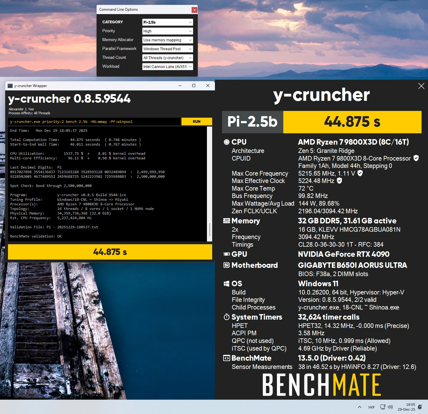

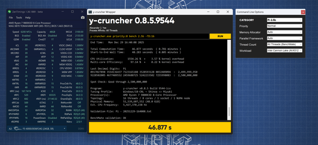

лол, прочитав на реддіті, що, якщо обрати в workload не авто і не zen5, а intel cannon lake, то результат краще і виявляється, що так воно і є:
Зображення
46.87с для 2.5b вже ніби непогано у випадку 9800х3д :spy:

судячи по hwbot 46.8с це прям зовсім норм. Так бачу, що далі вже витискати щось з цього конфігу немає сенсу. Поправте, якщо помиляюсь, вперше сьогодні руками розганяв ддр5

leif: 29.12.2025 16:45 лол, прочитав на реддіті, що, якщо обрати в workload не авто і не zen5, а intel cannon lake, то результат краще і виявляється, що так воно і є:
У мене навпаки майже на 1.5 секунди довше :rotate: На авто 48.5, але у мене без +200MHz PBO, чисто стокові 5.2 з курвою + тюн оперативи.

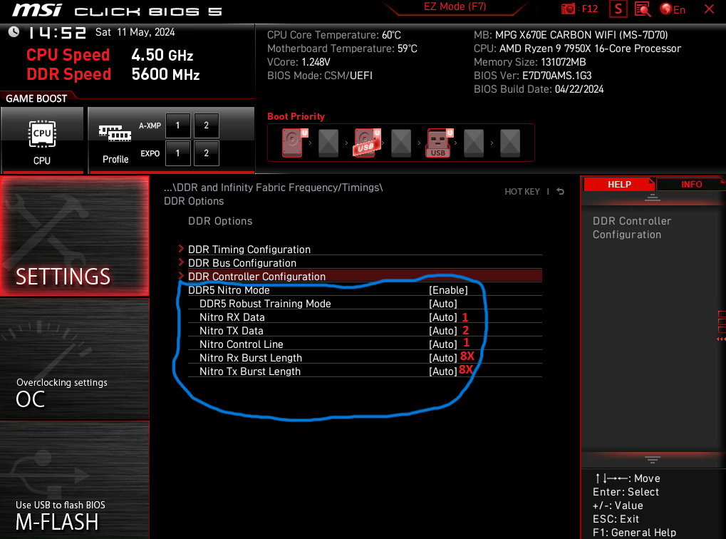

feniks_tm: 29.12.2025 18:16 І спробуй ще нітро 1-2-1, 8x, 8x.
це ти про що саме? трохи б детальніше

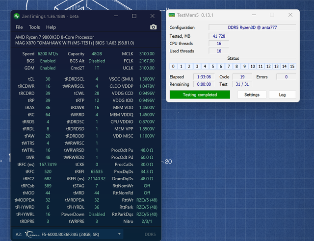

до речі, тим часом пробіг недовгий тест в ТМ:
Зображення
цей конфіг котірується чи треба як в часи ддр4 тільки екстрімом ганяти?
AMD Overcloсking, шукай десь в менюшці оперативи, не знаю де саме вони сховали його на MSI.
Зображення
leif: 29.12.2025 23:01цей конфіг котірується чи треба як в часи ддр4 тільки екстрімом ганяти?
Тільки його і юзаю, імхо найбільш доречний для X3D проців, але думки різняться. Я не з любителів ганяти стресс тести по 24+ години.

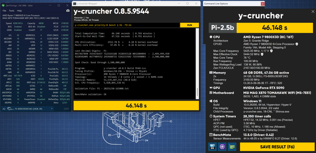

так, а ось на 2167мгц вже мізерний, але профіт можна наміряти:
ycruncher 2.5b -- 46.49с
Зображення

докрутив ще трохи і по твоїх порадах :beer: ще трохи покращився результат в ycruncher, та і в аіді дещо повеселіше стало. але не по всіх порадах, адже шляхом GDM off з послабленням деяких таймінгів, щоб воно поїхало, я на цей раз не піду. rcdrd 38 на цьому вольтажі не їде, tras/trc як суму інших таймінгів ти написав походу правильно, але воно і так норм працює, ця зміна нічого не дасть, наскільки я зрозумів. якщо ні -- поправ.
trfc такий це крутовато для чіпів м-дай :) ну а решту бачиш на скріні.
вольтажі я фіг його знає, це вже LLC 7, а мамка все одно задирає. мабуть, я заб'ю на них, хіба ще 8 рівень спробую, чом би вже і ні.
зараз тільки прогоню цей конфіг на стабільність, і якщо прокатить, то походу вистачить для m-die

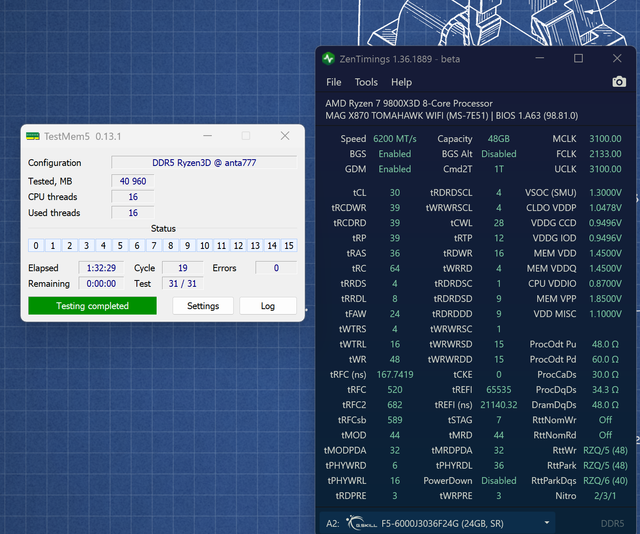

в будь якому випадку, я залишаюсь на 2167мгц, як раз закінчився тм5 :super:
Зображення
Відправлено через 2 хвилини 43 секунди:
можливо, щось ще можна трошки підкрутити, але це дасть ще менший приріст ніж від початку цієї сторіни до тепер)
як для м-дай з головою вистачить, всім дуже дякую :beer:
