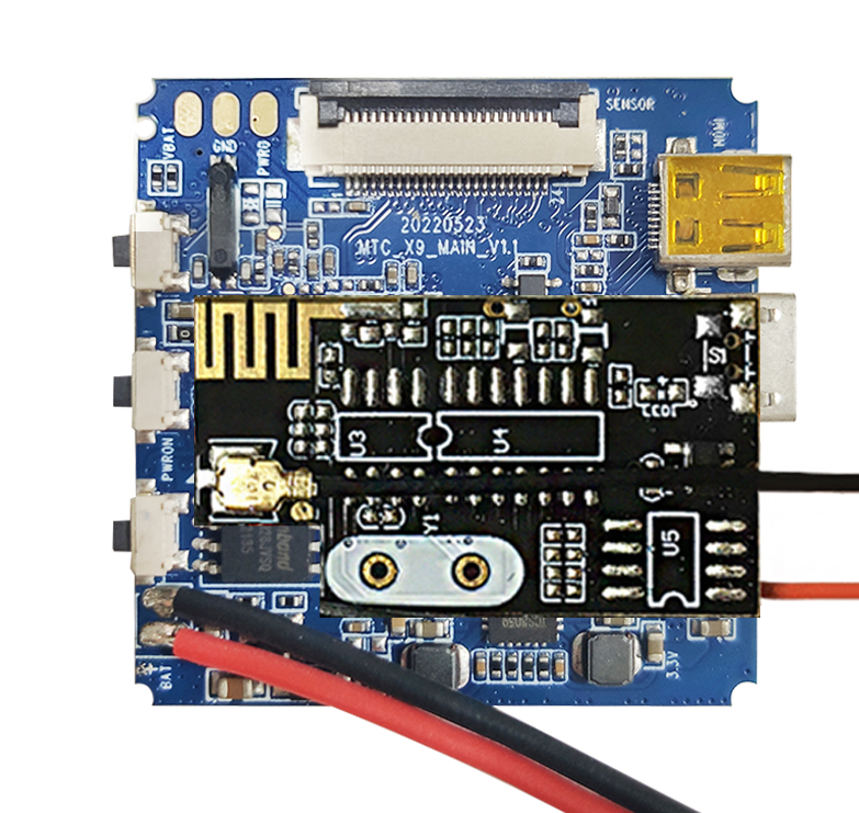

шоб не плодити нову тему запитаюсь тут
є от така камера. по сути відеореестратор без корпусу.
чорна плата це модуль вайфай шоб до неї підключатися по вайфай. вона не вміє конектится до мережі - тільки прямий доступ з додатку.
якщо чорну антену відключити все одно працюю и конектиться.
Питання раз - чим це загрожує для плати вайфай, як негативні наслідки чи ефекти можуть бути якщо антени не буде. постійного підключення до камери не буде. умовно те підключення потрібно декілька разів шоб налаштування зробити чи поміняти. підвищене споживання чи якісь перегріви, чи можливий повністю вихід з ладу? якщо така можливість не виключається - то це скоріш можливо чи скоріш не можливо що воно вийде повністю з ладу?
питання два. - якщо антена обов'язково потрібна, то чи можна відрізати оту плату на кінці, чи підрізати кабель шоб залишилось декілька сантиметров.
дякую

Chester_pl: 11.12.2025 00:42якщо чорну антену відключити все одно працюю и конектиться.
Я вижу там 2 антенны (верхний левый угол черной платы) + эта штука выглядит как 10долларовая приблуда с алика.
Потому ту что на проводе я б отрубил смело, вместе с проводом, штатным разъемом, а не кусачками

так це модель ставиться на модуль камери і коштує десь так,
так я розумію шо воно відключається питання було чи можна його відключати, ту антену
я правильно вас розумію. отой зігзах зверху зліва то дубляж антени, і можна відключити виносну і не переживати?

Chester_pl
По поводу дубляж ли - можно мультиметром проверить в режиме прозвонки, должен получить короткое замыкание на центральном проводнике (либо в очень китайском варианте на внешнем), но да, то антенна (99%) и именно потому я бы снимал основную
Под белой штукой на обратной стороне нет ли еще такого зигзага?
А еще можно открыть даташит на реалтековский чип и посмотреть на какие выводы и как должна цепляться антенна, и уже звонить все от него непосредственно
