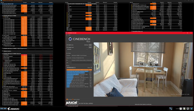

сколько в Cinebench R23 мультикор дает?
Відправлено через 23 хвилини 10 секунд:
МОНАХ: 29.09.2025 02:18
► Про РРТ - знаю практично з першої хвилини, як тільки зацікавився даним процесором, а от про TDC і EDC - оце якраз в процесі і вивчаю, що воно і до чого. :D
Я так понимаю, ты уже разобрался с физикой? :D
Відправлено через 4 хвилини 55 секунд:
При полной нагрузке у меня всё происходит в таком порядке. https://ibb.co/BDHyy4j

AndP: 29.09.2025 21:27 Я так понимаю, ты уже разобрался с физикой? :D
:D Та з фізикою у мене повний порядок, а от в контексті налаштувань, які можна і потрібно змінювати вручну в РВО - отут я тільки по PPT був готовий, а як TDC та EDC в контексті фінальної роботи "проца" працюють - якраз і вивчаю.
AndP: 29.09.2025 21:27 МОНАХ, сколько в Cinebench R23 мультикор дает?
:gigi: У мене так красіво картинку подати - не вийде, оскільки цей AMD Ryzen Master "шредінгера" у мене здебільшого перебуває от в такому, напів-невизначеному - скоріше мертвому ніж живому стані:

який кращий тест для ам5 перевірки на стабільність курви ? В ОССТ -30 на усі ядра дроп системи але на -25 40хв стабільно їде.
