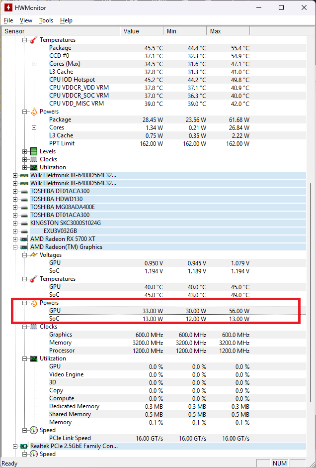

Зібрав 9800X3D @ GIGABYTE X870E AORUS PRO.
Шось в мене HWMonitor на iGPU менше 30Вт не показує (хоча до порта навіть нічого не під'єднано).
пробував PBO/GFX CO крутити у БІОСі - (-20 ... +10) нічого не дає взагалі.
то так має бути чи десь косяк? шо у вас з iGPU?
