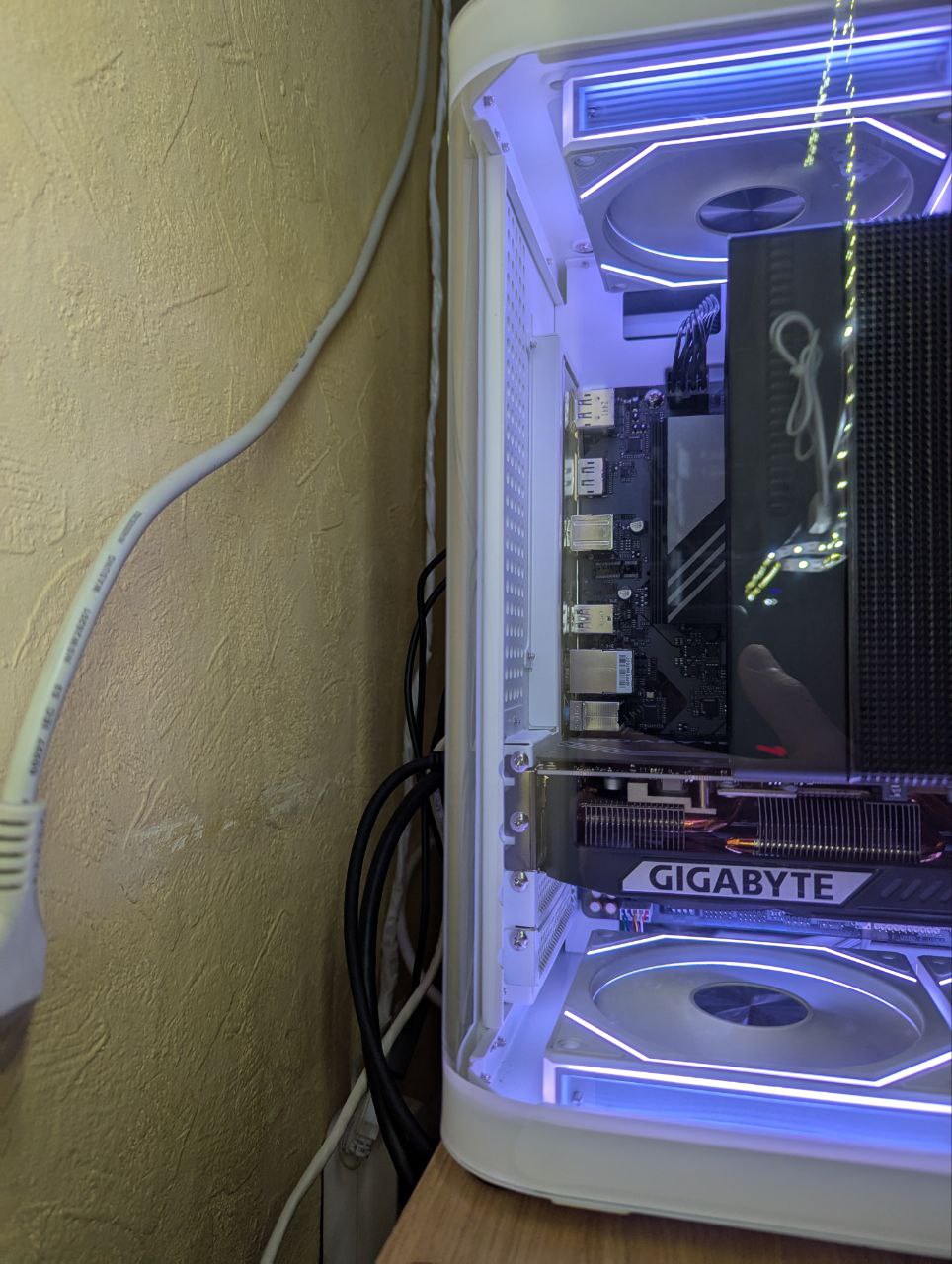

Всем Привет!
собрал новую систему:
📦Корпус JONSBO TK-1 2.0 White
🧠Процессор AMD Ryzen 7 9800X3D
🧊Кулер DeepCool Assassin 4S Black
🚀Видеокарта RTX 5070 GIGABYTE WINDFORCE SFF
🎮 ОЗУ G.Skill Flare X5 Black DDR5-6000 64GB (2x32GB) AMD EXPO CL30-40-40-96
🔌Материнская плата GIGABYTE B650M D3HP
💽SSD Kingston NV3 2TB M.2 PCIe Gen 4x4 NVMe
🔋Блок питания GIGABYTE GP-UD850GM
💨Вентиляторы UPSIREN UF Prism 4 PRO
Все температуры(gpu и память, vrm мат. платы, ram, ssd) меня устраивают, кроме температуры процессора.
TDP процессора 120W. В стрес тесте OCCT температура доходила до 92 градусов, после настройки кривой вентиляторов(на фото) упала до 87(шум устраивает). Вроде бы нормальные показатели, но если параллельно запустить FurMark(gpu выше 74 градусов не поднимается) то температура процессора упирается в свои 95 градусов.
Хочу сделать андервольт через настройку Curve optimizer. Вопрос заключается в том с каких значений в этой настройке начинать пробовать и самое главное - как точно проверить стабильность системы? Время на тесты есть.
Райзенов у меня раньше не было, буду рад если поделитесь опытом, заранее спасибо!

9800X3D сам по собі доволі прожерливий, так ще й тепло складно відводиться. Помилка збирати на ньому в компактному корпусі. 7800X3D майже те саме по продуктивності, в іграх тим паче, але жере не 150Вт в піку, а лише 75. В "реальних умовах" теж вдвічі менше (100 > 50). Поміняйте, якщо ще є така можливість, бо багато ви андевольтом не скинете з нього.

Може є сенс воду поставити? Бо на райзенах ж є проблема повітрям зняти тепло через товсту кришку..за ціну цього діпкула, можна було б взяти арктік 280

Начать с -20, ОССТ, аида, тяжелые игры вроде киберпанка. Еще можно поставить температурный лимит - немножко срежет буст, зато температуры будут в норме.
Кулер не получится развернуть, чтобы сделать продув снизу вверх?

Спасибо, попробую так как ты написал, температурный лимит какой лучше(нагрузка только игры)?
Кулер перевернуть можно только на 180 градусов :gigi: по другому тепловые трубки будут с одной стороны упираться в ОЗУ, а с другой в радиатор врм материнки :lamer:

поставте ще один кулер на радіатор, ви мене вибачте, але для чого ви взагалі його туди вфігачили, там мала бути вода максимальна по ширині зверху :rolleyes:
їх то можна охолодити повітрям, але не тоді коли пів радіатора просто простоює!
вам видув зверху там взагалі не потрібний, однин з них на перед радіатора другий на зад на корпус за радіатором!

marvin1111: 11.09.2025 22:31 Спасибо, попробую так как ты написал, температурный лимит какой лучше(нагрузка только игры)?
Какой нравится. Производитель считает и 90 градусов нормальной температурой, я думаю, что лучше не выходить за 80.
А вообще, ориентируйся по своим нагрузкам, а не грелкам.
marvin1111: 11.09.2025 22:31Кулер перевернуть можно только на 180 градусов :gigi: по другому тепловые трубки будут с одной стороны упираться в ОЗУ, а с другой в радиатор арм материнки :lamer:
Тоже можно пробовать, если устроит эстетика :laugh: .
Как минимум, сзади есть забор свежего воздуха.

my4a4oc: 11.09.2025 22:18 Може є сенс воду поставити? Бо на райзенах ж є проблема повітрям зняти тепло через товсту кришку..за ціну цього діпкула, можна було б взяти арктік 280
Охлаждение воздухом было выбрано осознанно, скажем так по идеологическим причинам))
Я понимаю что вода эффективнее, но не хочу связываться со всеми ее теоретически возможными проблемами)) мне кажется 8 ядер без 100% нагрузки 24/7 все таки можно охладить воздухом :)

Я тоже двумя руками за воздух, но не при таком сценарии, морда глухая, поток воздуха снизу порядочно заграждается огромной вк, та и вроде арктик порядок производитель воды(если вы про утечки всякие), 6 лет гарантии вроде)

Если после андервольта и достижения стабильности температура все равно будет улетать, поставлю 85 да и фиг с ней, думаю много производительности не потеряю)
Забор свежего воздуха сзади там ну ооочень условный, да и эстетика таки выйдет из чата :gigi:

Видеокарта SFF формата 110мм в глубину, от торца видеокарты до боковой стенки прилично места остаётся) плюс третий вентилятор видеокарты свой радиатор насквозь продувает)

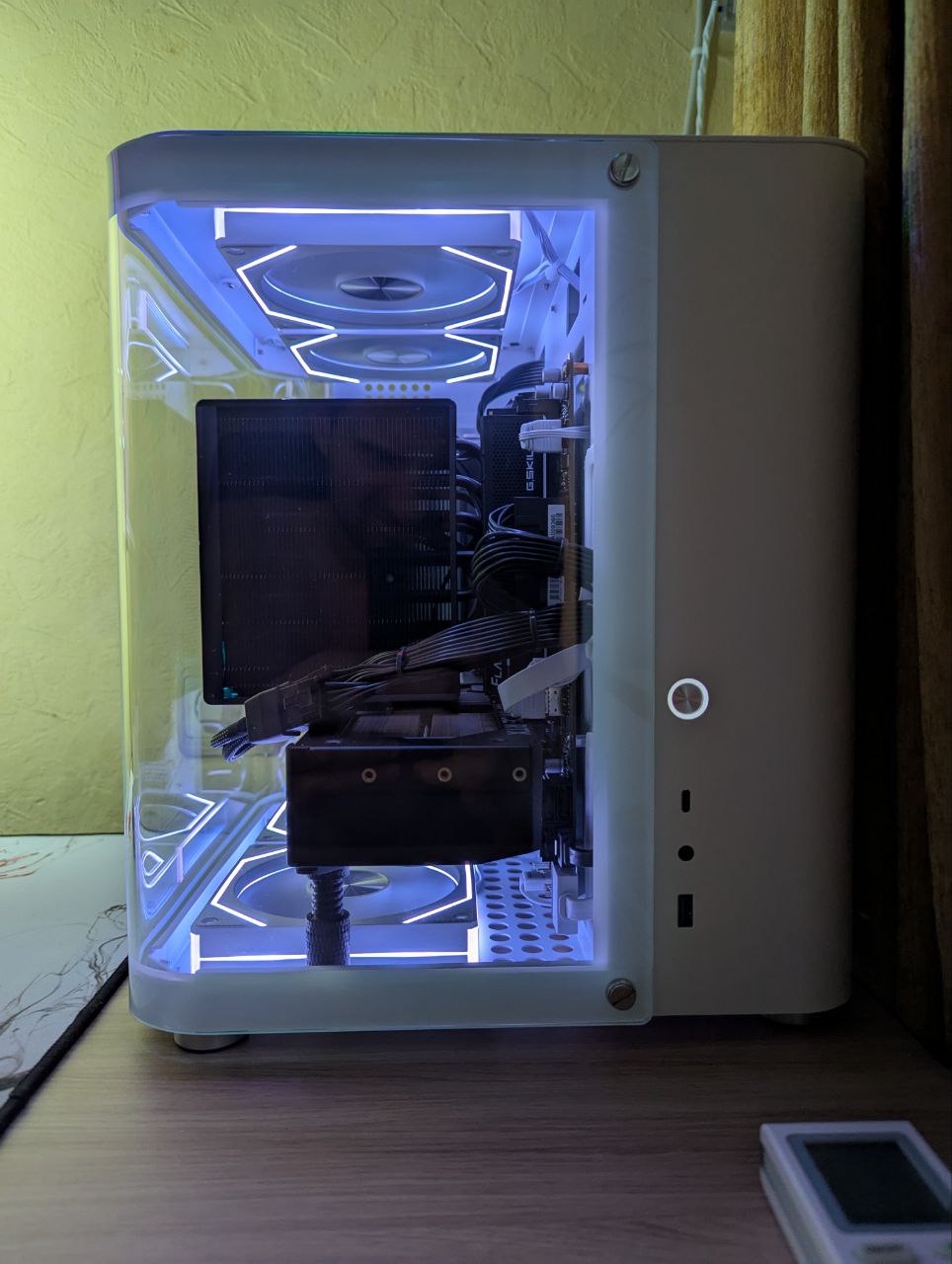

Ребят, спасибо всем за комментарии.
Поскольку решение с корпусом и андервольт нестандартный, решил отписаться, может кому-то будет интересно.
1. Воздуха на вдув хватает. Процессорного кулера хватает, даже без андервольта. Главный косяк сборки это застой воздуха из-за слишком мелких отверстий(диаметр всего 2мм) в верхней крышке корпуса. Даже на высоких оборотах (1600-1700) вентиляторы не могут протолкнуть воздух через такие мелкие отверстия, рукой поток ели ощутим - как на минимальных оборотах. Если на верх установить 240мм водянку, вентиляторы должны будут проталкивать воздух еще и через радиатор, как это должно работать известно только китайскому инженерному гению. :up:
На задней стенке корпуса, аккурат напротив кулера, были обнаружены отверстия - диаметр 5мм, 6шт. в ширину, 23шт. в высоту. По случайному стечению обстоятельств, туда с идеальной точностью(вплотную друг к другу) залетело 4шт 40мм серверных вентиляторов Arctic S4028-6K. Имеют PWM 250-6000, даже 2500 оборотов(по шуму как 120мм вентиляторы на ~1000 оборотах) хватает что бы воздух не застаивался. Грубо говоря ими я заменил одну стандартную 120мм.
2. Теперь очень смелое заявление - мой процессор держит Curve optimizer -40 по всем ядрам, не словил ни одного BSOD или ошибки. Больше -40 не пробовал ставить.
Чем тестировал:
Aida64 - все имеющиеся в прогерамме тесты , каждый по 5-10 раз подряд. Особенно упорно мучал "FPU Julia", читал что на райзенах она лучше всего выявляет нестабильность.
OCCT - прогнал 5 раз по 30мин - тест CPU на пресете Normal и Extreme, тест CPU+RAM на пресете Normal и Extreme и тест POWER.
Geekbench 6 - CPU тест 3 раза подряд.
Из игровой нагрузки ничего лучше Cyberpunk 2077 не придумал. Локация площадь корпораций(дорожное колько в центре города) - вроде как самое CPU-интенсивное место в игре. Настройки на максимум(плотность толпы на максимум), нативные 1440р, без лучей и фреймгена. 3 часа подряд - 1 час наяривал по кольцу, потом еще 2 часа по всей карте. Игра не крашнулась.
3. Андервольт видеокарты не делал, честно выделяет свои 250w тепла. Все тесты при комнатной температуре 22-25 градусов.
В итоге получился не горячий и не шумный пк, учитывая размеры корпуса и "аквариумность", более чем доволен:
Cyberpunk 2077 на кольце проц кушает 77w(до андервольта было 110w), температура 72 градуса, vrm материнки 64, при этом корпусные вертушки - 120мм 1200 оборотов, 40мм 2800. Как только сьезжаешь с кольца потребление падает до 65-70w и температура до 67-70 градусов.
игры полегче - мультиплеер COD MW(2019) 60w, 65 градусов. мультиплеер Battlefield 4 50w, 60 градусов.
Походу это выигрыш в кремневую лотерею :rolleyes: ну или TSMC отладила техпроцесс и свежие райзены будут работать на более низком напряжении :)

Battlefield 2042 утилизирует все 16 потоков на 100%. :teacher:
в среднем 70-85w, но при загрузке уровней до 100w выжирает, температура в моменте подскакивает до 92.
это при курве -40
