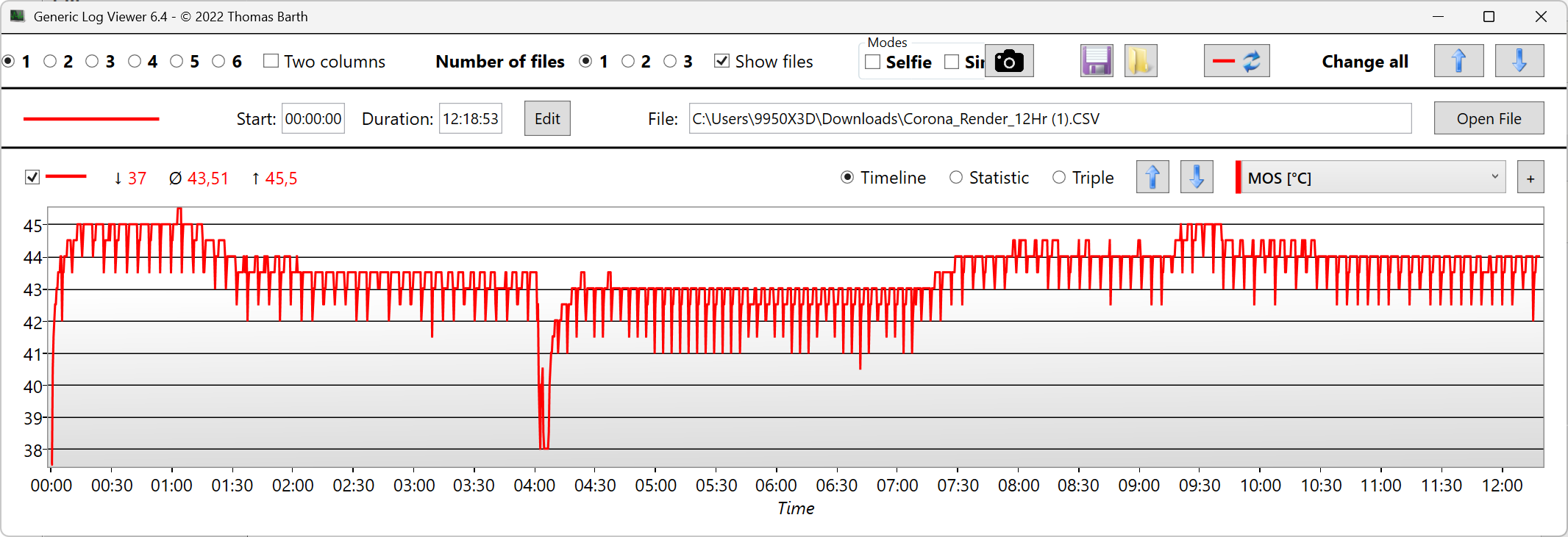

Выходит в моем случае 43.5 градуса при разгоне 9950Х3D до ~230вт и 12 часовом рендере в Короне.
Разумеется при всех описанных условиях замера, по следующей ссылке :
viewtopic.php?p=3995181#p3995181
В середине графика просадка на 2 градуса - я уже описывал, играл в игру фоном на высоком приоритете в этом промежутке.

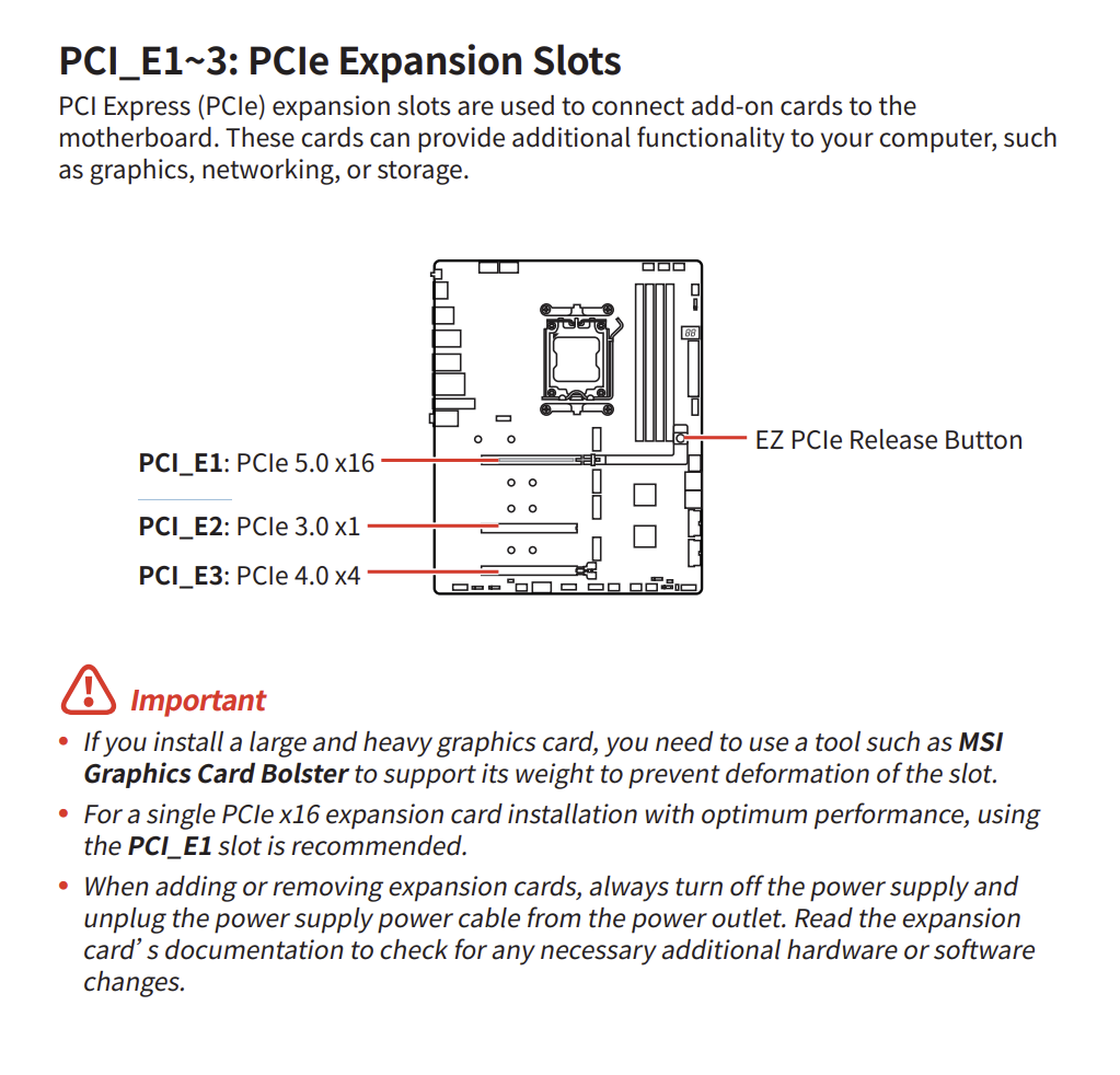

ох ця хитрість з другим портом Pcie x16, який розпаяний аж на 1 лінію, і то 3ї версії (всього 1 ГБ/с проти 64 у верхньому слоті) :laugh:
І головне - як круто - 3 порта x16 :super:
Центральний слот, подалі від кулера проца, відеокарта не перекриватиме 2 верхні слоти m2
А в результаті ігри тормозять :lol:
Цікаво, хтось підключатиме у новітню плату щось на 1 лінію PCIe у формфакторі х16? саме 16 - другу відеокарту, райдконтролер якийсь.. коли є аж 2 інші слоти х16 з підведеними 16 і 4 лінії
kairo
Звідки: Україна
ronemun: 05.07.2025 01:52Центральний слот, подалі від кулера проца, відеокарта не перекриватиме 2 верхні слоти m2
Якщо людина вставляє відеокарту в центральний слот(який навіть застібки немає), ігноруючи мануал, де чітко написано, що для максимальної продуктивності треба використовувати PCI_E1, то це говорить, що такій людині не варто самостійно збирати ПК. Все таки, якісь мінімальні знання для такої задачі треба мати))
Не зрозумів. PCI_E1 в першу чергу призначений для PCI Express x16 відеокарти. Про це написано в мануалі.

ronemun
Advanced Member
kairo
звичайно, що хто прочитає, розбереться і т.п...
Ви розберетесь, а багатьом компи збирають сусіди, знайомі і т.п., для яких 3 слоти з вигляду однакові
верхній затуляє 2 слоти m2 і дуже близько до кулера проца
нижній непідходить для відео з великим радіатором
середній ідеально
Звичайно, я теж дещо прикрашаю, але через деякий після купівлі хто там буде розбиратись як все складено - ну помились, і що? Запустилось, працює, картинка на моніторі є? - так, що вам ще треба?
kairo: 05.07.2025 02:43 Не зрозумів. PCI_E1 в першу чергу призначений для PCI Express x16 відеокарти. Про це написано в мануалі.
я мав на увазі навіщо там 3й порт x16, той що з 1ю підключеною лінією?
Очевидно, підключати пристрої з повнорозмірним штирем х16 - відеокарти, райди і т.п.
Але навіщо якщо плата і так має вже 2 нормальних слоти х16 зі знааачно більшою швидкістю - в 64 і в 8 раз відповідно. Невже ще хтось буде 3тю відеокарту вставляти, повільну, якій хватить 1 ГБ/с? В сучасну материнку/проц/память за купу грошей
бо для всього іншого хватає короткі порти x1/х4, + вони й х16 дозволяють якщо є прорізь вкінці слоту, а також є копійчані рейзери з PCIe x1 чи m2, є навіть хаби з PCIe x1 на 4х1 - можна хоч обліпитись тими портами
