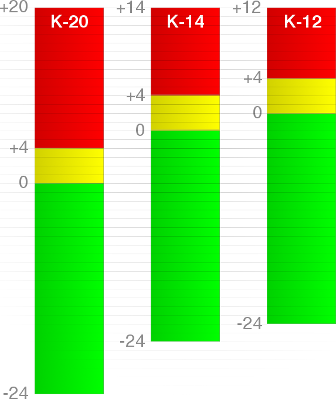

Нормальні люди слухають так, аби навушники видавали 85 dBC при 0 dB Headroom based, тоді і чути буде все, що є в музичних консервах, і вуха не пов'януть і кров'ю не зійдуть.Що то є спитайте в Каца, Боба Каца, якщо що.

Також я мав на увазі К-систем. Стандарт, відповідно якого мають виготовляти музичні консерви, що ми їх споживаємо.
І таки виготовляють, за винятком, хіба, самопальних рипів з вінілу.
Там не складно, долучайтесь Хто забув арифметику, скористайтесь калькулятором.
