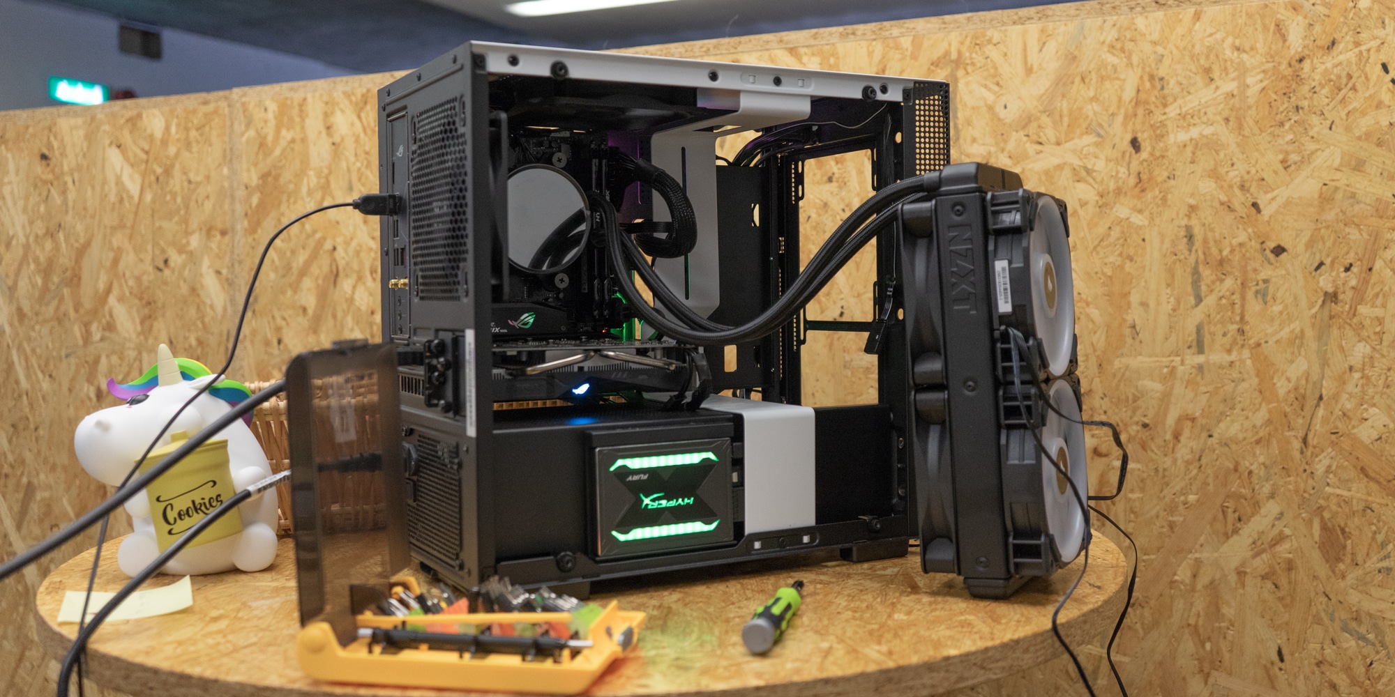

что значит пуш пул?
Это когда вентиляторы с обеих сторон радиатора:
Зображення
Зображення
Зображення

понял, спасибо
