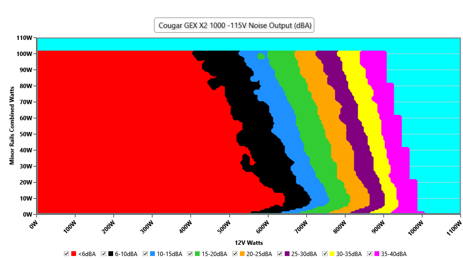

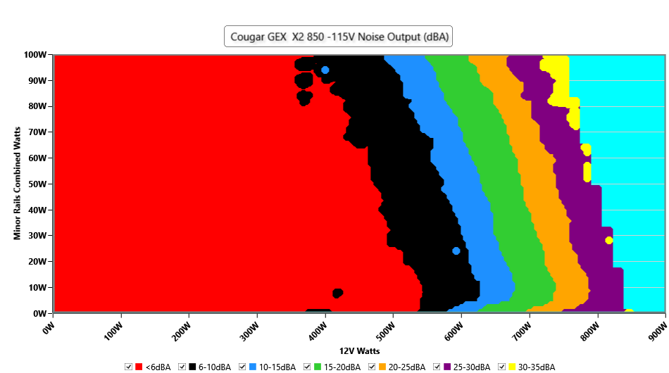

snd: 09.03.2025 01:48Буду вдячний за конструктивні поради!
https://www.cybenetics.com/evaluations/psus/2171/
Cougar GEX X2 850
Noise Rating A+
https://www.cybenetics.com/evaluations/psus/2170/
Cougar GEX X2 1000
Noise Rating A-
Однако если посмотреть на диаграммы шума, то они идентичны: более мощный БП раскручивает сильнее вентилятор (модель одинаковая - DWPH EFH-12E12H) ближе к предельным нагрузкам, потому и "рейтинг" ниже.
Зображення
Зображення
Вентилятор - не Hung Hua и не Yate Loon, то есть не основной масс-маркет БП с шарудящими втулками.
Фонатам Сиси привет - пересчитал Вас по минусам :rotate: :tomat:

Как я раньше уже писал, если забыть про 20 мс (Вам какая из двух величин более интересна?), то 1 кВт модель есть в Украине. По остальным параметрам (плоские провода, наклейка на месте как надо, белая гарантия и т. д.) он подходит под Ваши требования (?)
https://www.funkykit.com/reviews/power- ... -review/3/
https://hotline.ua/ua/computer-bloki-pi ... x-x2-1000/
Пять лет конечно не топ, но и не два, как у "лидера рынка" :gigi: Что интересно, на офсайте - 10 лет (см. фото коробки), в обзоре - коробка с семью годами, а до нас доехало только пять :insane: https://cougargaming.com/products/psus/gex-x2/
Смутить может
Manufacturer (OEM) HEC
и уровни пульсаций, не такие низкие, как на премиум-моделях. Там они мало зависят от кросс-нагрузок, а тут надо смотреть приблизительный режим, уровни плавают.
Hells Angels

GEX X2 на платформе XHY 2205, а не HEC, как и указано у Cybenetics, куда вы сами и ссылались (хотя время от времени с платформами они ошибаются).
Что до шума, у Гексов кривой и при этом не отключаемый полупассив, что у первых, что у вторых.
К сожалению, это довольно частая проблема, характерная для многих производителей.
Так что любители "потише" скорее всего будут разочарованы постоянными старт-стоп и скачками вертухи.
Также здесь попадаются бракованные вертухи, которые весьма шумные прямо со старта, что, впрочем, бывает с любыми массовыми бюджетными вертухами.

ipto: 10.03.2025 08:23Так что любители "потише" скорее всего будут разочарованы постоянными старт-стоп и скачками вертухи.
Там старт с 500-600 Вт, это какие режимы у ПК должны быть, чтобы вентиль делал постоянные старт-стоп? :-/
Есть БП с подобными "тонкостями" работы, где пуск на, скажем, 30 % и + он будет 650 Вт = то есть на грани (появления / пропадания) тех самых плавающих нагрузок, но в данном случае (обсуждаем 1 кВт модель) я бы о таком не беспокоился.
ipto: 10.03.2025 08:23GEX X2 на платформе XHY 2205, а не HEC, как и указано у Cybenetics, куда вы сами и ссылались (хотя время от времени с платформами они ошибаются).
Угу, но если смотреть глубже в их таблицы, то именно там HEC и указан (ниже по тексту).
HEC много кто ковыряет "под себя" (Corsair, be quiet!) поэтому логично предположить именно HEC.
По таблице в закрепе эта платформа (2205) аж на одной модели, я сильно сомневаюсь в том, что Cougar дорос до уровня первопроходцев, хотя кто знает.
В любом случае, что HEC, что XHY не манит величием, мягко говоря, о чём мой первоначальный текст-предостережение и был.
Хорошо хоть не Andyson :gigi:
ipto
acm_fan
Там именно ХHY 2205. Маркировка платформы нанесена на обе стороны самой платы, как обычно ХHY и делает.
А что это именно XHY, а не HEC или нечто иное, видно просто внешне тк это весьма похоже на их предыдущие платформы.
Возможно вы предположили, что HEC просто потому, что Cougar является их дочерней компанией. Но собственные платформы в последние годы они для себя используют очень редко, особенно для голд БП или выше. Одним и из последних таковых является Cougar Auric, который, кстати, тоже славится шумом, только паразитным (свист/писк).
Что до вертухи, на самом деле она стартует и шумит гораздо раньше 400W, что вы можете увидеть в многочисленных отзывах и иных обзорах (tomshardware, к примеру).
Даже будь это 400, этого может быть уже вполне достаточно для игровой нагрузки с условной 7700-7800 / 4070-4070S.
В общем, если серьезно топите за один из самых проблемных по полупассиву и шуму в целом БП, я вас просто не понимаю.
