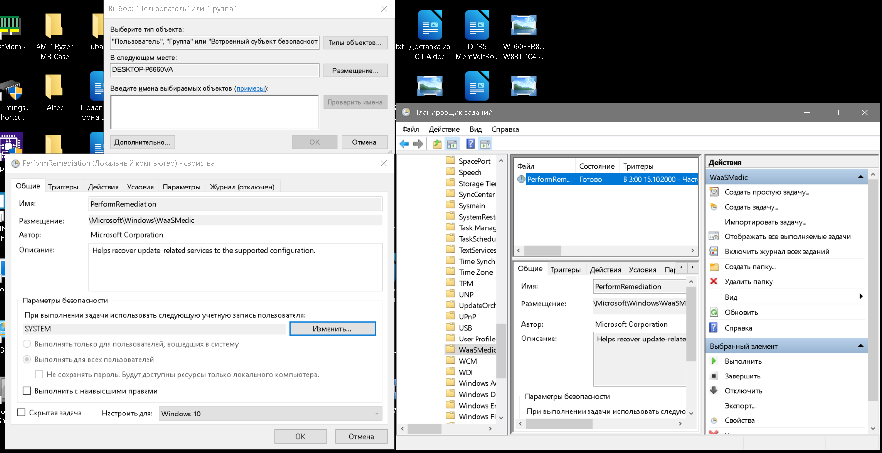

Вин 10 лтсе 2019, без обновлений с осени 2020 (это не обсуждаем). Ключ покупной, но эту винду я залил временно на железо, где сейчас вопрос, с другого своего NAS и активировал через переписывание Software Protection Platform (SPP) винды для случае ее привязки под новое железо (здесь не консультирую и не обсуждаю, все на гитхабе, поиск на Tsforge).
Вылезла от центра обновления винды такая вещь (не из-за активации), значок на панели задач появляется минут через 15 — 30 после загрузки ОС. Панель центра обновления пишет - 2 картинка и как настроены у меня политики (gpedit) для центра обновлений — 3 картинка. В попытке убить уведомление, все что смог найти в политиках из неопределенного, выставил в конкретику по смыслу — МS, пшел хан. Кто сталкивался именно с подобным и где в политиках, регистре или планировщике прибить это уведомление, раздражает….

Все-таки запускается лишняя в моей ОС служба и скорее всего с зависимыми, возникают дополнительные процессы в резидентской памяти и первое и второе скорее всего не выгружаемое автоматически. Растет летенси отклика ОС. И психологически ты как бы теряешь часть контроля над принадлежащей тебе ОС.

У меня уже и так с переизбытком отключены в реестре, службах и планировщике все возможные виды запуска обновлений - поэтому и спросил про свой случай. Я почти уверен, что это что-то включилось в планировщике, надо будет весь касательный винды, просмотреть.

Ваши политики гумуно для нубов, там update orchestrator связан с WaaS - убей их и не будет само автообновлятся и спрашивать. :learn:

Спасибо за большую конкретику, хотя у меня ничего "само" не обновляется. С лета не смог попробовать, не дает - надо перебросить права изменения с System на пользователя с административными правами.
