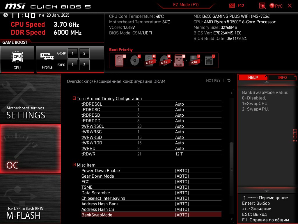

luckygamerks: ↑ 18.01.2025 13:52 Доброго дня. Киньте будь ласка посилання на добре відео чи статю по налаштуванню DDR 5.
Не до кінця правда зрозумів, що ж все таки під капотом, то що hynix це точно, а ось A чи M-die не відомо. Артикль FF3D532G6000HC30DC01
Тайфун не малює? Для 7500F, якщо нема бажання сильно упарюватись, то я б проставив 6200 CL28 - RCD36 - RP36 - RAS36 - RC72. Вторинні - найважливіше REFI в максимум 65528 (дуже рідко, але буває, що нестабільно, то спробувати знизити до 40-50к десь), RFC - 416, WR - 48, FAW - 20, RRDS/RRDL - 4/8, WTRS/WTRL - 4/16, RTP - 12, RDWR - 16. Інше по факту вже мало що дасть. Напруги для CL28 потрібні будуть в межах 1.38-1.42 на VDD та десь 1.3-1.35 на VDDQ. SOC уже від проца залежить, але думаю на 1.2 має без проблеми їхати з синхронним FCLK 2066.
Тестити TM5 якимось з пресетів anta777(на час TM5 обов'язково додатковий обдув пам'яті) та y-cruncher VT3 десь з годинку хоча б.
Виникли деякі питання.
Прикладаю скріншоти знизу, чи правильно я виставив? Бо в деяких позиціях в мене сумніви, особливо відносно вольтажу і чи необхідно паралельно процесор повишати частоту там до умовних 5.2-5.4?
Так як це МСІ, а не Асрок як у більшості тут, може є якісь додаткові рекомендації. Дякую. Поки ті налаштування не перевіряв, що б гірше не зробити. Додатково додав зображення з тайфуну.
Спочатку тестуйте памʼять на стабільність, а тоді вже розганяйте проц. По CPU VDDIO я не сильно впевнений, скільки там доречно ставити. У мене стоїть 1.2 для 7800х3д, тому 1.38 виглядає задофіга, залиште краще в авто поки. DRAM VDD/VDDQ 1.38/1.3 може буде маловато для CL28, почніть з 1.42/1.35, а тоді вже спробуєте знижати, якщо буде стабільно. Зафіксуйте одразу UCLK=MEMCLK, воно то не повинно скинути до MEMCLK/2 для 6200, але всяке може бути.

feniks_tm: ↑ 20.01.2025 14:21DRAM VDD/VDDQ 1.38/1.3
feniks_tm: ↑ 20.01.2025 14:211.38 виглядає задофіга
Як раз 1.3 це мінімум, а краще 1.35, якщо VDDq 1.3. Безпечно ставити до 1.45.
Востаннє редагувалось 20.01.2025 15:20 користувачем VolandInferno, всього редагувалось 1 раз.
feniks_tm
Звідки: Луцьк
VolandInferno: ↑ 20.01.2025 15:17
Як раз 1.38 це мінімум, а краще 1.4, якщо VDD 1.38. Безпечно ставити до 1.45.
Рекомендують SOC=VDDIO, або SOC<VDDIO+0.1. Звідки ви там тоді 1.4 намалюєте)? Я б не піднімав вище 1.3, не бачу сенсу. Але знову ж таки, не шарю.

feniks_tm: ↑ 20.01.2025 15:20Рекомендують SOC=VDDIO
https://skatterbencher.com/2022/09/26/r ... erclocking
Ну і наче як не про SOC балакали, а саме про співвідношення VDDIO до VDD/VDDq. А SOC можна залишити десь на 1.2-1.225.
feniks_tm
Звідки: Луцьк
VolandInferno: ↑ 20.01.2025 15:23
Ну, принаймні у мене 1.2 VDDIO стабільно себе чухають при 1.42/1.35 VDD/VDDQ відповідно. Якщо, звісно, мамка його не ігнорує і не ставить своє.
