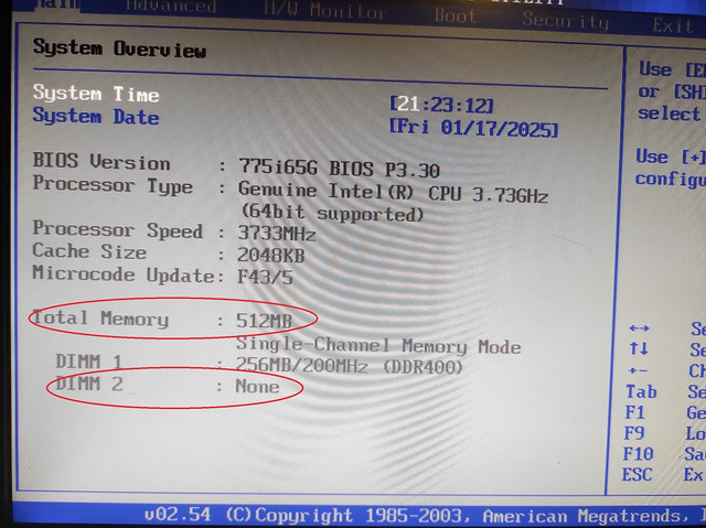

А вот, кстати, об асроках
775DUAL-880pro
внешне состояние новой
но нет старта, на пост-карте нули
пробовал с Р4 2,8/533/1024 и celeron D запускать. Прошил биос на другой мамке. Vcore 1.35, проц греется.
У этих плат не было какой-то типичной болячки?

У них скорее софтовая.
На 775i48 явно дешевая версия сокета. Пины без головок . Даже не знаю где они накрыли такую паль.
Вот кстати прикол. Биос как вы поняли от 775i65g rev.2.0. Xeon 5080 не стартует. Зависает на определенном пост коде.
Но, если сбросить в дефолт , то биос его запускает на частоте 1.4GHz и позволяет зайти в Биос.
Но, стоит только применить настройки Биос , не рестарте плата зависнет на конкретном посткоде.

775i48 удалось поднять, или это другая?
В принципе, то же (нестарт) было и с 775S61, но я сокет почистил зубной щеткой со спиртом, она ожила.
xeon 5050 у меня тоже толком нигде не заработал. Или вообще не стартует, или после сброса один раз. Даже на тех платах, которые официально ЕЕ с 1066 шиной держат.
