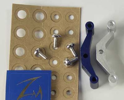

Плата только под 65/90нм )) За куллер уже подсуетился и взял отакой))
Зображення
Правда когда у меня был 5600й хватало с головой и обычного боксового стокового алюминия, но он не симпатишный, никогда мне не нравился)) да и как то уже не по канону втыкивать обычный алюминиевый)
Под АМ2+ я бы воткнул Athlon 64 X2 5000 (AD5000ODJ22GI) )) Ещё в те годы помню заголовки, что типа 5000й проц анлочился в 4х ядерник, ещё думаю во круто)) Ну или как советовали выше, феном 9ххх воткнуть) Проблема, что найти толковую плату АМ2+ сейчас ещё та возня) Вот M4A79 Deluxe была бы самое оно, только просят за неё столько..., что проще забить на эту затею) как сейчас помню новые такие продавали за 450грн в году эдак 2009-2010, это было топ покупкой, чтобы не покупать на тот момент дорогущую ддр3, а оставить юзать свою ддр2))
