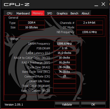

Маю сборку:
Ryzen 7 5700x3d
Msi b350 Tomahawk Arctic
Geil 8GBx2 EVO X DDR4 GEXG416GB3200C16ADC (16-16-16-36)
xmp 3200
хочу збільшити об'єм оперативки до 32Гб.
дивлюсь на Kingston Fury Beast DDR4 RGB Special Edition 2x16Gb KF432C16BWAK2/32 так як пасує до білого кольору компа.
таймінги у цієї оперативки більше 16-20-20. Чи сильно ці значення вплинуть на швидкодійність? Чи не звертати уваги?

Дякую! А самі Кінгстони нормальні? ніколи з ними не мав справиa_z_z_y: ↑ 07.01.2025 14:57 palia
Я б ще порадив ті кінгстони до 3600мгц погнати спробувати.
Можно просто 18-22-22-42 спробувати при 1.37в або ж навіть 16-20-20-40![]()
