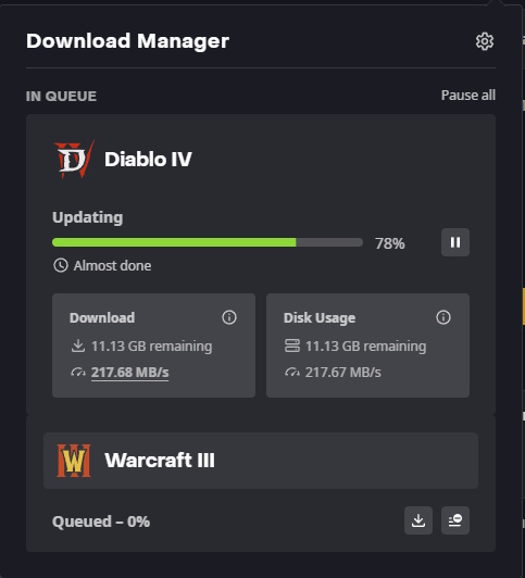

Гігабіт по кабелю зараз витягне будь-який сучасний роутер. Як приклад не найпотужніший 4х ARM IPQ-6010, 2 гігабітні канали із балансуванням навантаження, завантаження процесора порядку 50%:
Інше питання як тестувати швидкість. Скажем у мене найбільше навантаження каналів було клієнтом батлнету (~230 Мб/с), торентами не вдалось так загрузити.
