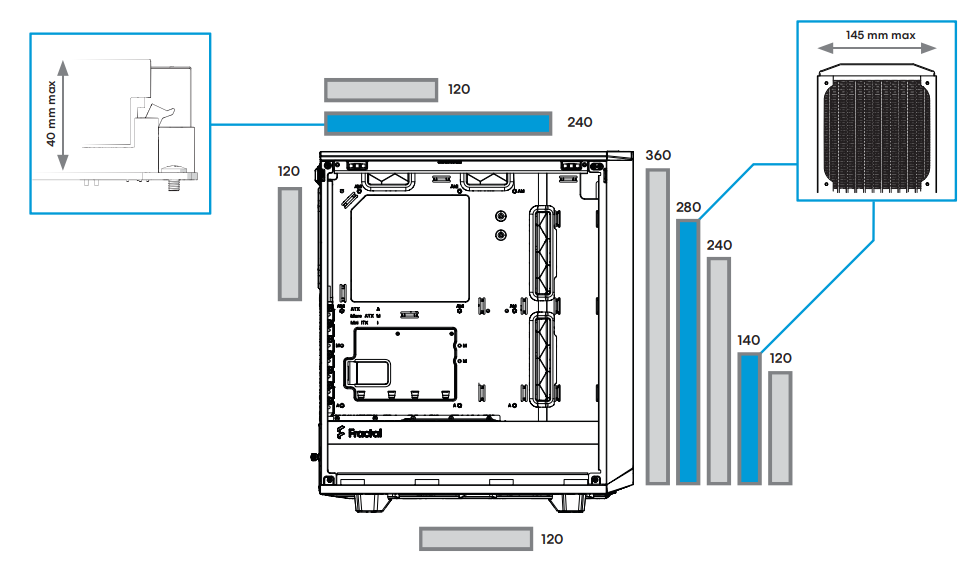

Расскажите, где указываю в характеристиках какой толщины радиатор влезет?
В мануалі на корпуси. Зазвичай там вказано, якої висоти має бути пам'ять, щоб не заважати радіатору.
Якшо не написано - претензії до виробника корпусу. Ось, наприклад, фрактал так зазначає:

При чем тут гугл? Производитель указал что влазит 280. Я купил, ставлю, а оно не влазит. А потом оказывается это только для тонких радиаторов, с низкой памятью. Производитель обманул, не указав это сразу. Чья это вина? Я зашел на офф сайт. За такое вообще нужно запрещать что-то продавать. Тогда будет сразу писать, просчитывать и все указывать. Я то видетели покупатель должен. Не нужно тогда указывать размеры, а написать покупатель лох разбирайся сам.
це не тонкі, а стандартні радіатори і їх більшість, то арктик нестандартно товстий, але чогось наші юзери саме його намагаються сприймати як стандарт :dontknow:
