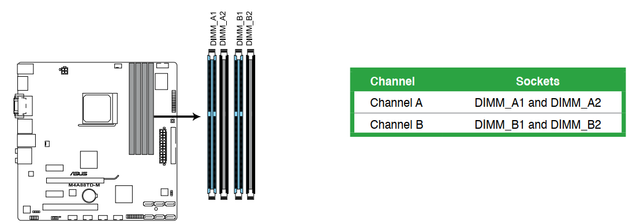

Підкажіть, я правильно зрозумів, що на платі ASUS M4A88T-M для двоканалу память треба ставити не через один слот, а підряд - в два чорних (або синіх) слота?Данная ветка посвящена обсуждению материнских плат AMD
Бо на руках є майже така сама ASUS M4A88TD-M - на ній треба через один ставить.

Ніт.AW: ↑ 08.09.2024 13:01 я правильно зрозумів, що на платі ASUS M4A88T-M для двоканалу память треба ставити не через один слот, а підряд - в два чорних (або синіх) слота?

AW
У твоей платы есть инструкция (если нет бумажной можно скачать пдф), и там должно быть написано в какие слоты ставить для двухканального режима, обычно А1 - В1, А2 - В2 , также в инструкции будет написано какие слоты выбирать в первую очередь.
