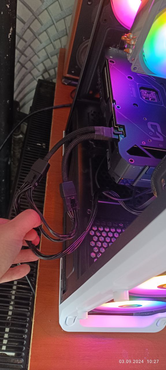

Далі, з приводу компу: 3 120 кульки на вдув, 1 на видув, бокова кришка відкрита. БП MSI MAG A650BN 650W( так, бюджетник, юзаю разом з 7500f - думав маэ витягнути). Відеокарта підєднана через комплектний адаптер 2x8pin => 12VHPWR, підєднана з однієї лінії(на одному дроті від БП 2x8 pin коннектора(так, знаю, шо має бути 8 pin з окремами лініями, якщо хтось підтвердить що треш з перегрівом через це - куплю нормальинй Блок живлення).

В мене ще питання до експертів: підключено з 1-єї лінії 2-ома PCI 8 pin. Мені варто за це переживати? Фотку додав.
В мене так колись роз'єм вигорів на сіасоніку (була 7970), там до 150 ватт здається можна вішати на один кабель, якщо споживання више, то потрібно двума окремими

Marmik: ↑ 03.09.2024 10:32
Та чого ж переживати, просто згорить все на біса, та й все, он недавно людина 3090 разом з блоком спалила аналогічним чином.
Та ви не переймайтесь, купите просто нове.
