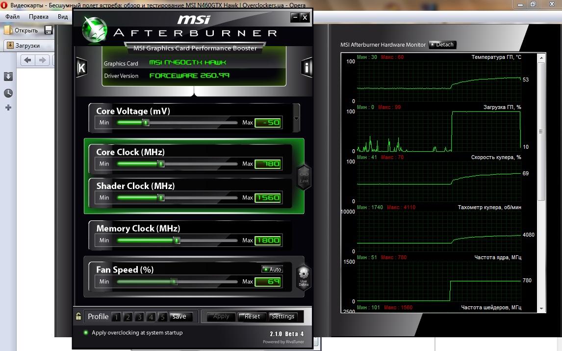

Вот скрин моего GPU-Z и After Burnera (понижен напряг, что дало минус 2-3 градуса без всяких потерь).
Версия биос такая же. По-этому не знаю, почему так отрегулированы обороты пропеллера :(
С другой стороны отличается Texture Fillrate... :spy: Наверно версия GPU-Z у меня старше...

Jemcik
Звідки: Киев
Shtopor:Вот скрин моего GPU-Z и After Burnera (понижен напряг, что дало минус 2-3 градуса без всяких потерь).
С показателем фильтрации текстур всё в порядке.
На официальном сайте есть инфа о том, что они изменили механизм определения её скорости.
Вот список изменений, начиная с версии 0.4.8:
-Known issue: BIOS reading on GTX 580 does not save the whole BIOS, check the GPU-Z test builds forum
-Added support for NVIDIA GeForce GTX 580 and future GF104 variants
-Updated TMU/Texture rate calculation method. Please report any errors in the forums
-Fixed memory clock monitoring on HD 6850, HD 6870
-Fixed label corruption on cards without any shaders
-Fixed rare CrossFire detection bug on ancient ATI drivers
-Added voltage monitoring fallback for ATI cards with unsupported voltage controller
-Updated PCI vendor ID for PowerColor
-Removed MSI giveaway
Выделенное жирным - ответ на ваш пост.
Вот, официальная инфа: http://www.techpowerup.com/downloads/19" target="_blank ... 0.4.9.html
