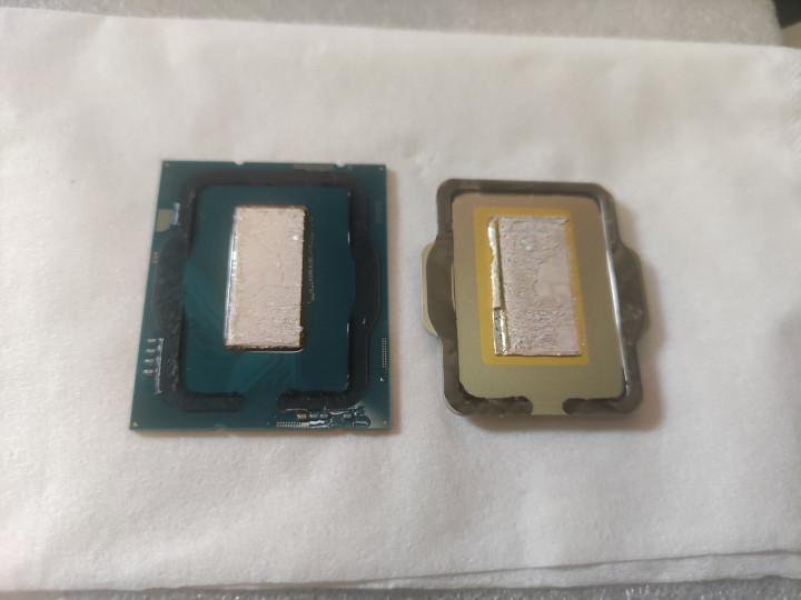

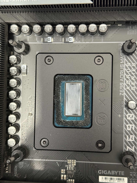

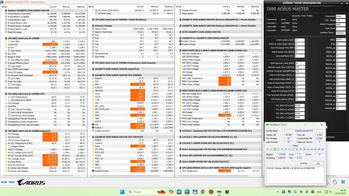

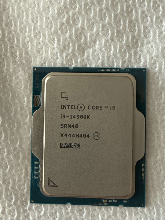

Вже вдруге звернувся до Юри на рахунок скальпування процесора, трохи більше року тому звертався на рахунок скальпування 12900K, проц став на 10 град. холодніше і досі чудово працює. Цього разу вирішив провести апргрейд для компа і придбав одночасно tray версію 14900K та память G.Skill trident Z5 на 8000Mhz 48Gb. Дуже довго шукав проц, так як обовязково хотів свіжу партію, сподіваючись що в них Intel пофіксить окислення/пришвидшену деградацію 14900K. Вдалось знайти виготовлений у 44 тижні 2024 року, згідно маркування на кришці (фото додав).
Одразу зробив даунвольт на своїй матеренці Gigabyte z690 Aorus master(останній F29 біос) на Extreme профайлі Intel, за схемою Білдзоїда де обмежив максимальний вольтаж до 1,4 вольта IA VR Valtage limit + налаштував вольтаж офсет = -0,130 в.
В Cinebench отримав 40300 балів. Від оперативки, враховуючи мою материнку (z690 чіпсет) сподівався десь на 6600MHz, вдалось 6800MHz з адекватними таймінгами. :super: Прогнав все тестами звичайно. Фото з налаштуваннями також додав. Проц холодний, память вогонь і переїде згодом на новий сетап. Можна було вже, у вільний час бавитись, в ігри, якраз залипав в Oblivion remastered і стареньку Disciples 2 (якщо хтось її ще памятає :) )За десять днів жодних проблем глюків/синіх екранів. Ну але ж як це в мене 12900k скальпований, a 14900k ще ні. Звязався з Юрою та надіслав йому проц на скальпування, паралельно замовив нову систему охолодження Ekwb ek-nucleus aio cr360 direct die з прямим контактом до кристалу, на заміну своїй старій Arctic liquid freezer II 420 (їй вже майже 4 роки). Більшість радять міняти їх через 4-5 років. Юра зробив скальпування (фотки прикріплено) та надіслав мені мій проц назад. Всі CMD компоненти на місці, жодних пошкоджених доріжок, все гарно виглядає, єдине що кристал з чорними тонкими полосками біля граней та не такий світло-сірий/дзеркальний після полірування як на відосах/фотках у відомих блохерів.
Потратив трохи часу на демонтаж старої водянки, монтаж нової. Супер акуратно встановлював помпу з радіатором, так як там прямий контакт з кристалом, через рідкий метал звичайно. Запускаю і ........ нічого. :banghead: Комп намагається стартанути, бігають пост коди по колу і ребут, система не запускається (((( Знімаю знову все, чищу кристал, роблю купу фото під різними кутами, чи я випадково не сколов кристал, але все виглядало гарно і без змін (+ фото).
Знову наніс рідкий метал, зібрав , запустив і ...... те саме. Написав Юрі, що ситсема не стартує. Поки чекав відповідь вирішив спробувати встановити "старенький" вже скальпований раніше Юрою 12900k. Акуратно зняв кришку з проца, встановив все, закріпив акуратно. Запустив систему і .....все запрацювало з 12900K. :insane:
Запустив тести щоб перевірити водянку і водянка дійсно вартує своїх грошей, це вже напевне останній крок перед переходом на кастомні СВО. Якраз побачив що відписав Юра з переліком рекомендацій. Відповідно встановив знову 14900k і почав все знову перевіряти, - піни сокета, чи достатній притиск новою рамкою, пробував також із старою рамкою і встановленою кришкою. Пробував все що міг і не міг. Навіть вдався до радикальних методів, які раніше практично завжди помагали - поставив зверху на системник образок святого Миколая :D але все без успіху (( Так і сидів до ночі намагався запусти, хоча і так розумів що все вже марно. Відповідно надіслав Юрі назад на діагностику, щоб спробував проц на іншій материнській платі а також встановити кришку назад, можливо не вистачало сили притискання згідно однієї із рекомендацій Юри. Хоча дуже сумнівався так як в новій водянці підпружинені фіксатори + всі попередні відбитки були практично ідеальні.
На жаль дива не сталось, мій новенький проц також не запускався і у Юри. Як кажуть вирішив ризикнути із скальпуванням і викинув 17к грн на вітер. Було б ще більше, але Юра повернув кошти витрачені на роботу за скальпування.
Висновки тут робіть самі, за всі майже 20 років які я продавав/збирав/налагоджував/обслуговував компи такого попандоса я ще не мав. Колись це був мій власний бізнес. Будьте дуже обережні якщо наважитись все таки на скальпування. Ніколи навіть не думайте це робити самотужки, надивившись відосів на ютубі. Так як проци з припоєм одні з найскладніших в скальпуванні, приклад тому купа фото/відео з зірваними кристалами/CMD компонентами чи пошкодженими доріжками коли невдало чистили герметик.

Спасибо за отзыв.
Со своей стороны скажу что за все время работы с процессорами, а это уже больше 10-ти лет, у меня они ни разу не выходили из строя из-за скальпа.
Неправильная установка, сильный прижим, перегрев по разным причинам, механическое воздействие это да, было у клиентов.
По поводу этого проца, скальп прошел идеально, крышка снималась очень долго с минимальными усилиями.
Из-за просьбы клиента не склеивать проц, а отправить так, я не смог проверить его после процедуры. Поэтому и вернул деньги за работу так-как не могу доказать что скальп не был причиной выхода из строя процессора.
Что именно стало причиной я не знаю, я знаю только свою статистику, а также ньюансы и риски с установкой процессора с прямым контактом.
Теперь буду только склеивать и проверять. Хотите прямой контакт, буду склеивать не сильно )
От себя совет, берите процессоры с официальной гарантией. Не портите крышку. Не лачьте смд элементы.
Даже после скальпа проц можно сдать по гарантии!
