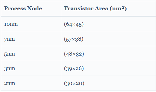

Спуститесь на Землю, до 1 нм ещё бежать и бежать, при 5 нм техпроцессе размер всей структуры транзистора 48х32 нм. Что касается некоторых критически важных параметров, типа толщины подзатворного диэлектрика, то они давно около физического предела и это никому не мешает и не останавливает развитие, потому что посмотрите на площадь всей структуры, там ещё уплотнять и уплотнять, а ещё можно надстраивать друг над другом и по-разному обыгрывать это топологически.
Прогресс ещё лет 20 будет прекрасно идти вперёд, конечно будут и затыки, и проблемы, поиск подходящих материалов и технологических процессов не всегда простой процесс, но так или иначе проблемы со временем решают или обходят, находят материалы и прогресс идёт дальше. Отставить панику, всё будет хорошо.
