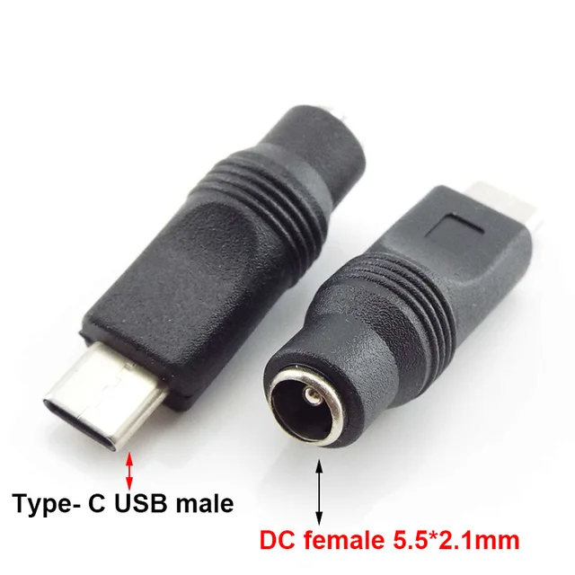

Nic_Roman: 20.05.2024 21:37 Доброго вечора! Потрібен кабель dc to type-c, є упс для роутера і роутер ампліфай з пайпсі входом, як то заживити? В роутера 9в 1.7а в упса юсб 5в в dc 9в 1.8 а і 2в 1.7а
Щось я не зовсім зрозумів у кого яка напруга, але якщо у маршрутизатора вхід Type-C 9В, а у UPS'а вихід DC 9В, то вам напевно потрібен такий перехідник. Але якщо він ті 9В по Type-C бере через протокол швидкої зарядки, то при подачі тупо 9В він може і згоріти.
