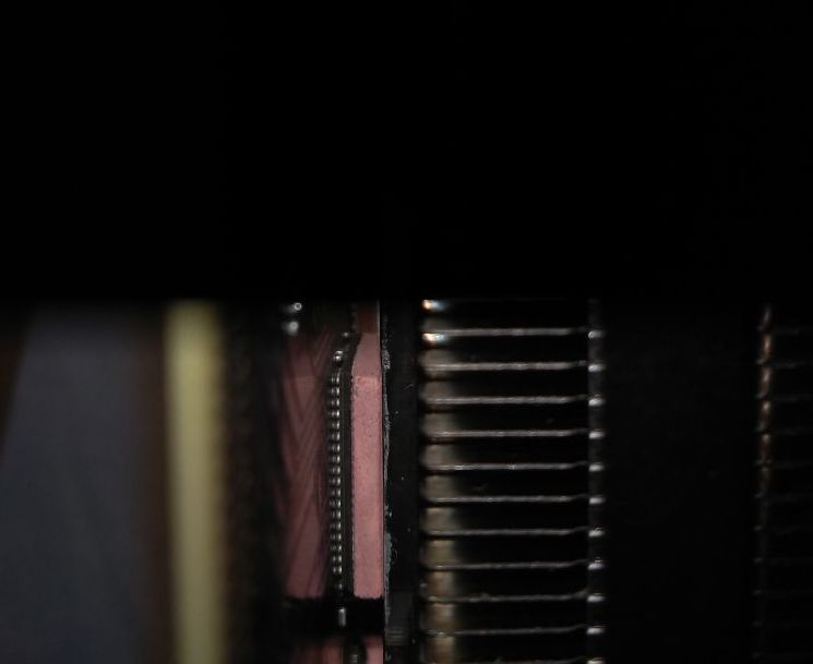

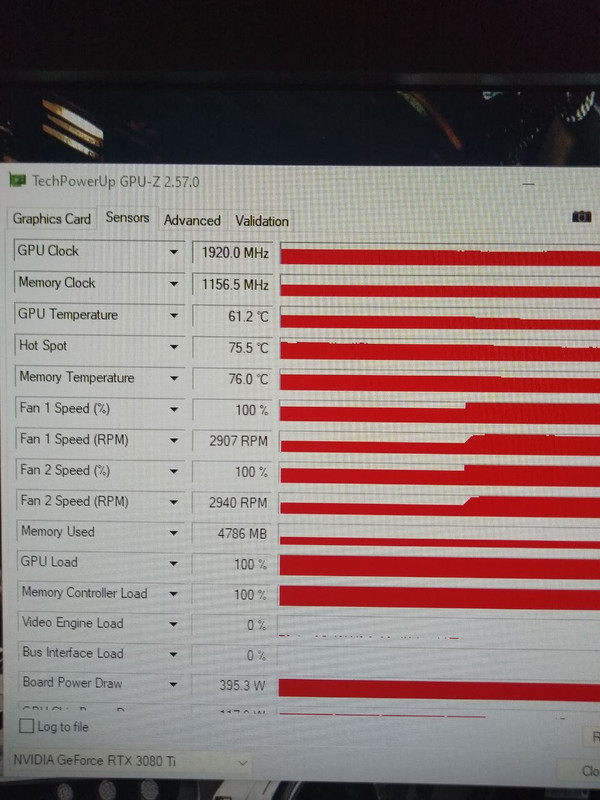

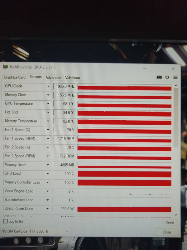

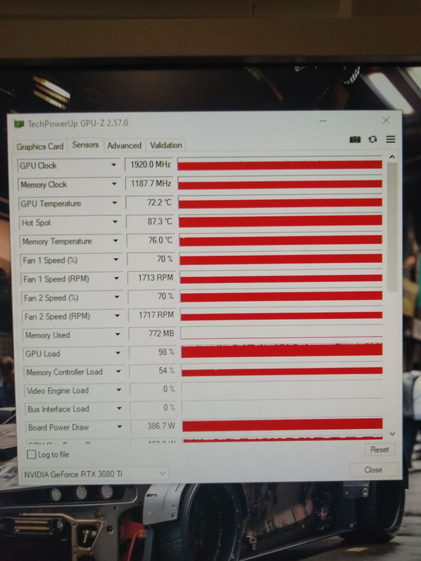

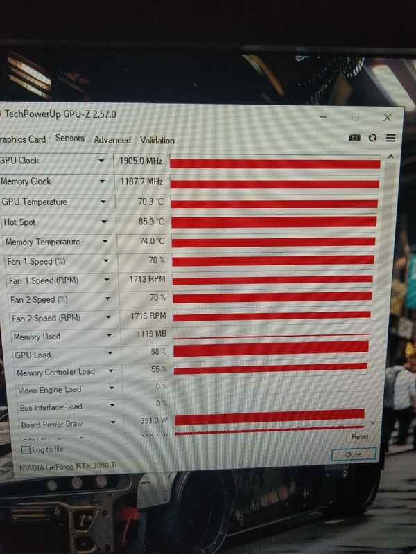

Подготовка к лету с термопрокладками Honeywell TGP7500C
Furmark и майнинг (Gminer алгоритм main_etc)
ASUS ROG STRIX RTX3080TI O12G GAMING - прокладки на памяти 2мм
Так выглядят установленные прокладки - идеально ужимаются!
Furmark- кулеры 70%
Gminer - кулеры 70%
Gminer - кулеры 100% (прокладка очень хорошо реагирует на обороты кулера)

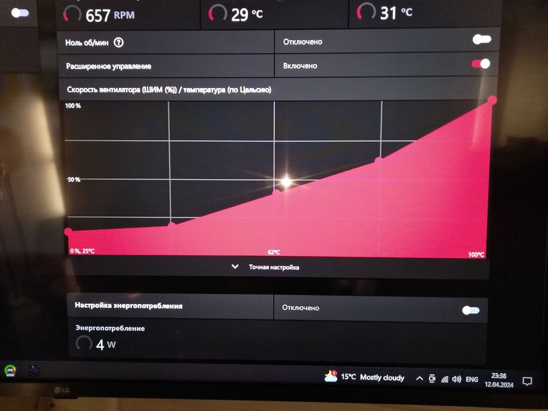

Sapphire RX6700XT - прокладки на памяти 1мм
Настройка кривой
Furmark- кулеры 70%
Gminer - кулеры 70%
- спойлер
Furmark- кулеры 70%
- спойлер
Gminer - кулеры 70%
- спойлер
- спойлер
Настройка кривой
- спойлер
Furmark- кулеры 70%
- спойлер
Gminer - кулеры 70%
- спойлер

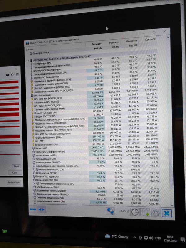

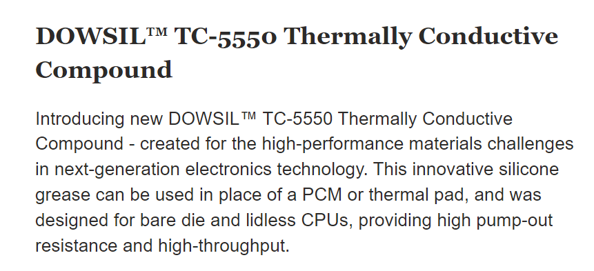

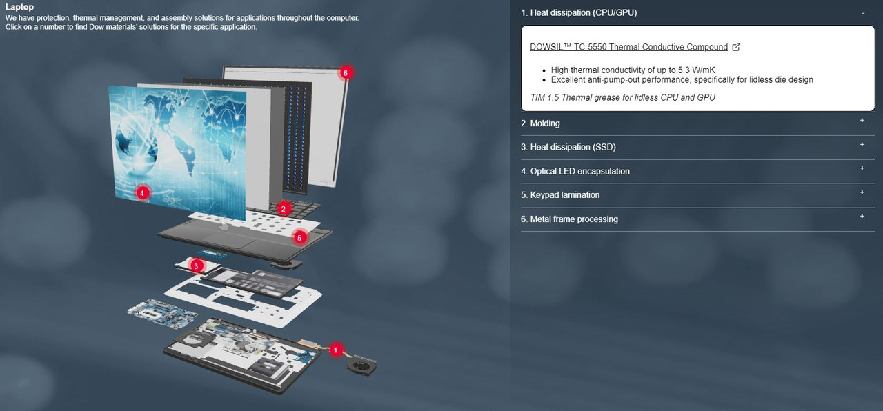

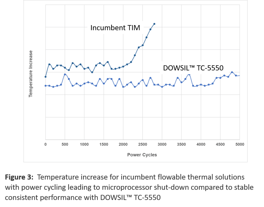

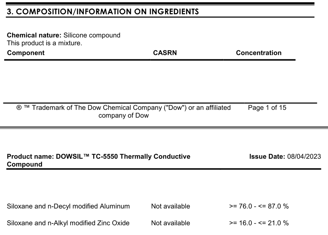

DOW TC-5550 - термопаста нового поколения для голых кристаллов CPU\GPU (bare die)! НОВИНКА 2023!
DOWSIL™ TC-5550 Thermal Grease — это однокомпонентная термопаста с теплопроводностью 5,0 Вт/мК для архитектур с голым кристаллом, используемых в приложениях 5G, требующих превосходного рассеивания тепла. Примеры включают высокопроизводительные процессоры, графические процессоры без крышки, ASIC, FPGA-матрицы и интегральные микросхемы. Когда используются традиционные термопасты, термоциклирование приводит к выкачиванию этих материалов, потере термопасты из места контакта.
Описание
Мой обзор
Тесты

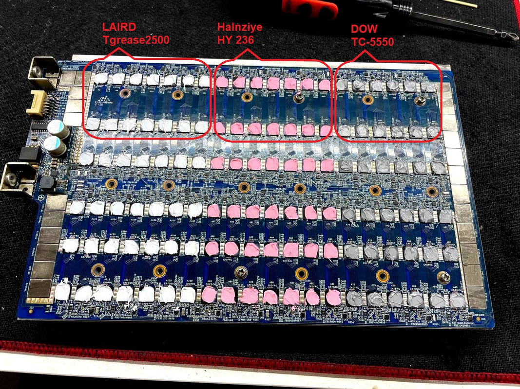

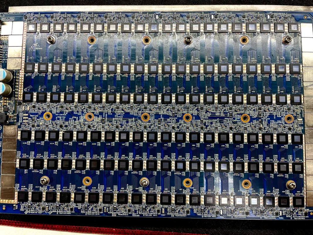

ASIC Avalon 1166- мониторинг всех чипов, одновременное сравнение с Laird Tgrease2500 и Halnziye HY-236, TC-5550 обеспечивает более низкие и равномерные температуры
Sapphire 6700XT- решает проблему высокого хотспота, был около 30 градусов, стал около 20, тест в майнинге (gminer , mine_etc, термопрокладки Honeywell TGP7500C)

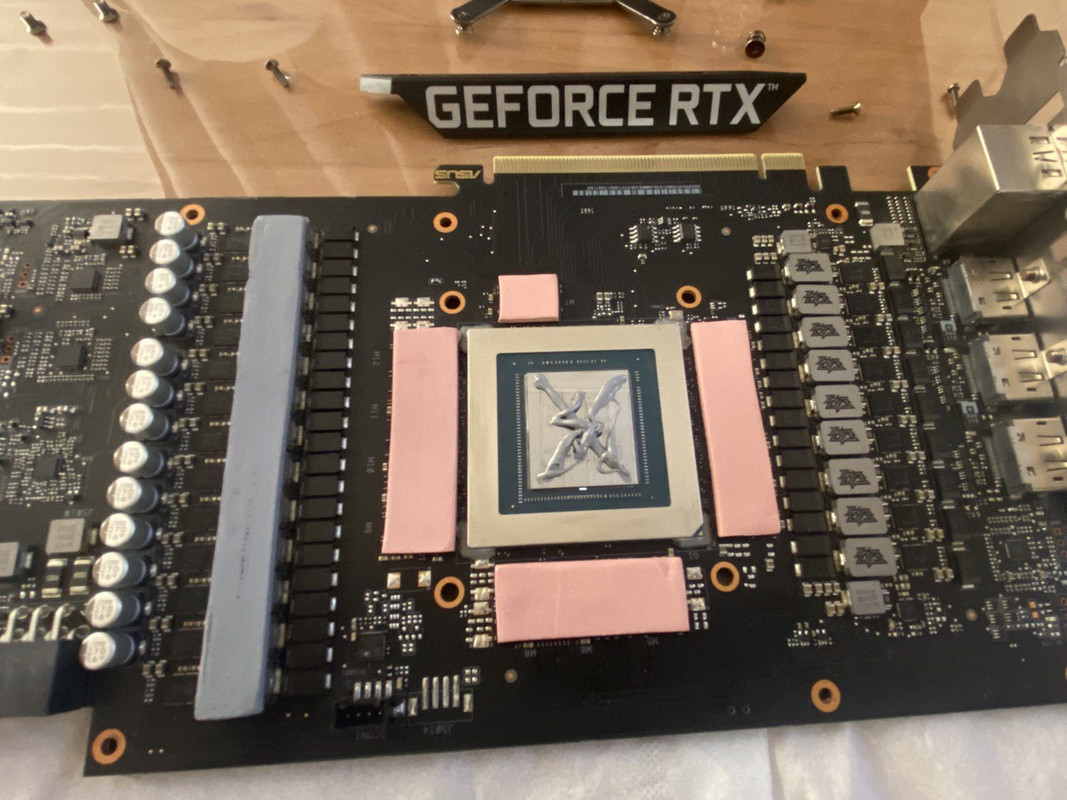

ASUS ROG-STRIX-RTX3080TI-O12G-GAMING - тесты в фурмарке, майнинге (gminer , mine_etc, термопрокладки Honeywell TGP7500C)

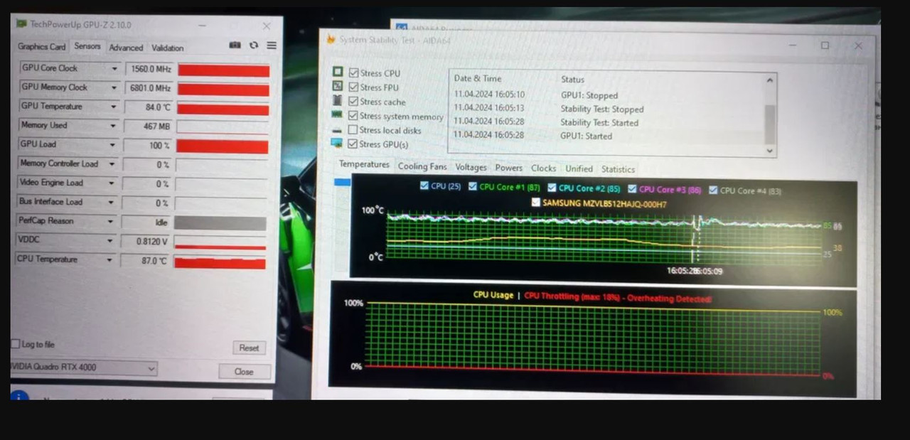

Рабочая станция Dell Precision 7740 (i7-9850H + Quadro RTX 4000)
Описание
- спойлер

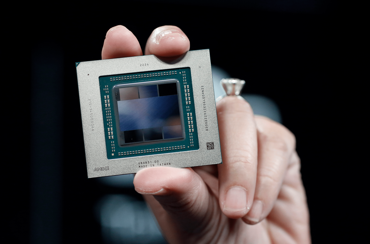

Этот неотверждаемый материал при необходимости удаляется с поверхностей и имеет низкое термическое сопротивление (0,04°C-см2/Вт) при теплопередаче. Он также может обеспечить небольшую толщину слоя - 0,02 мм. Поскольку термопаста DOWSIL™ TC-5550 является тиксотропной, она легче течет при перемешивании, например, при смешивании, но затем восстанавливает свою первоначальную вязкость через определенное время после устранения сдвиговых нагрузок.
Термопаста DOWSIL™ TC-5550 не содержит растворителей, что обеспечивает химически и физические свойства в течение всего срока годности. Этот отмеченный наградами материал хорошо подходит для потребительских устройств, где существует постоянная тенденция к уменьшению и более компактным конструкциям. Поскольку электроника 5G продолжает становиться меньше, горячее и мощнее, передовые силиконы от Dow могут помочь решить множество проблем.
DOWSIL™ TC-5550 уникальным образом сочетает в себе свойства материала, которые традиционно диаметрально противоположны. TC-5550 обладает текучестью, подобной жидкости, для формирования плотного контакта с подложкой для теплопередачи, и эластичностью, подобной твердому веществу, для поглощения деформации, вызванной движением кристалла и деформациями при нагреве. TC-5550 содержит большое количество модифицированного алюминия и оксида цинка
Становятся все более распространенными новые мощные микропроцессоры с увеличенным размером кристалла, 2,5- и 3D-упаковка транзисторов и конструкциями без теплораспределительных крышек. Проблема с этими технологическими достижениями заключается в значительно более динамичной деформации кристалла при циклическом включении и включении питания.

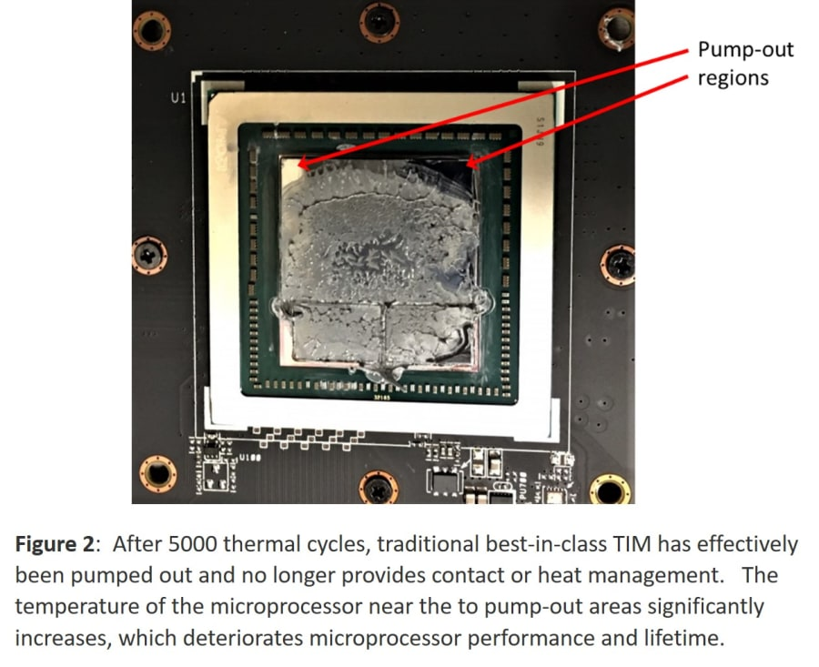

Деформация в пределах 50-100 мкм - намного больше, чем минимальная толщина термопасты (BLT ~20мкм) , серьезно ухудшает стабильность TIM. Альтернативой являются твердые (гибкие графитовые) пленки, но они не могут образовывать плотный контакт с подложкой для теплопередачи, что снижает начальные характеристики.
Более высокая степень деформации в этих упаковках приводит к полному выкачиванию традиционных TIM по периферии матрицы, фактически удаляя TIM из необходимого места.
TC-5550 остается на месте и продолжает показывать выдающиеся характеристики. Крупные потребительские испытания подтвердили простоту применения, производительность и надежность, позволяющую выдерживать деформации в течение более 5000 термических циклов.
Возможно использовать вместо материалов с фазовым переходом (PCM) и термопрокладок

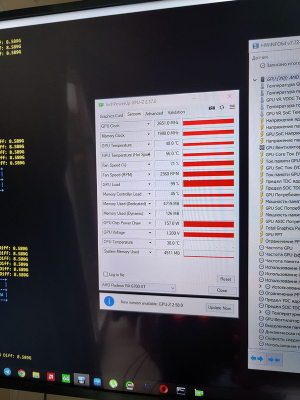

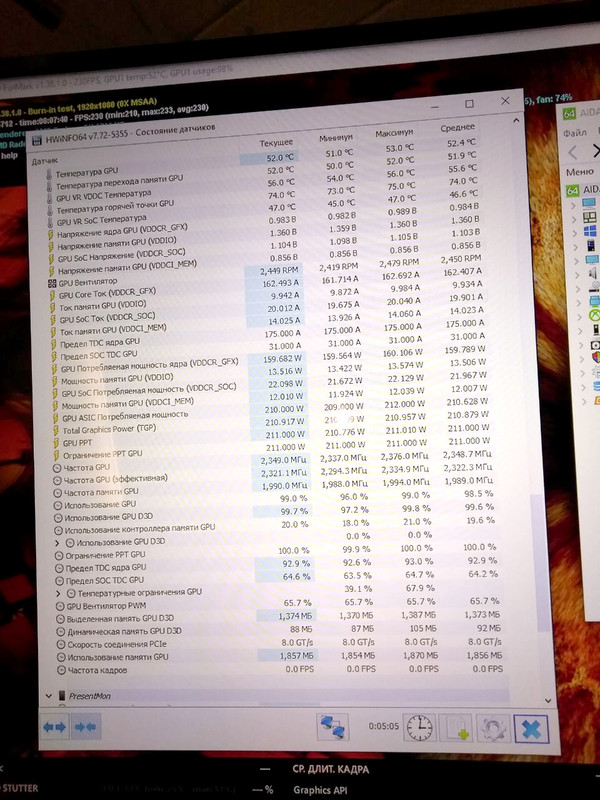

Мой обзор
Тесты
- спойлер
- спойлер
настройка оборотов 70%
- спойлер
Furmark
- спойлер
Майнинг- спойлер
- спойлер
Внешний вид карты с прокладками и пастой
- спойлер
Furmark
- спойлер
Майнинг - кулеры 70%- спойлер
Майнинг - кулеры 100%- спойлер
- спойлер
