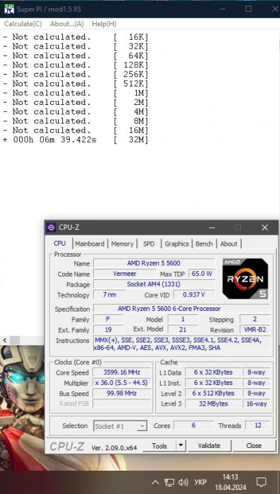

Я не полоумный тестер)), но просто под рукой был super_pi_mod и решил прогнать свой 5600 и че-то у меня получилось мягко говоря лучше! 359с против 449с
