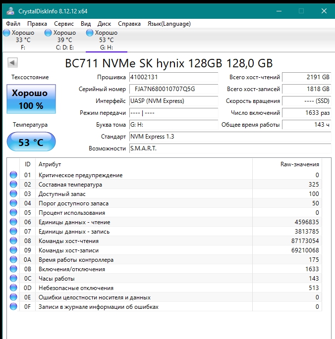

у мене теж BC711 прогрівається на тіж температури +\- і це не критично.
Це короткий прогон (далеко не 180ГБ) :-)
Зображення
так шо заспокойтесь і користуйтесь
