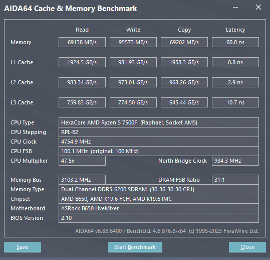

Перейшов на АМ5 платформу. Ганяю пам'ять. Ну от і як латенсі менше 60 зробити? Пам'ять хуних А-дай.
PowerDown disable - не пропонувати. Глючить шо капець. Зависає в БІОС, синька і т.д.
Також вислухаю рекомендації по іншим налаштуванням. FCLK - 2200 стабільності немає :( MCLK 3200 - теж немає стабільності. Хоча пам'ять 6400 по EXPO.

Спробуй FCLK=2066. При 6200мгц оперативці тіпа максимальний синхрон. Латенсі впасти має. Але також і швидкості.
Ще (як не дивно) на латенсі впливає частота процесора. Якщо проц не працює на повну під час тесту - буде гірша латенсі.
Також бажано робити 5-7 прогонів на максимально чистій системі (після бута і все зайве з автозапуску закрити).
Навіть на умовно чистій системі показники можуть скакати на 1-2нс.
Щоб заміряти чисто одну оперативу у тесті Aida робите дабл-клік по слому "Memory" ;)
ПС: перевіряли чи сипле WHEA помилки в HWinfo. Може варто vSoC зменшити ?
AlexKuzovkov
a_z_z_y спробую. Що цікаво. Стабільність fclk на цій платі перевіряється моніторингом. Він тупо відвалюється. Не працює в 3дмарк наприклад. Чі вішає фірмову утіліту управління вентилями. :)
Поки зупинився на 2100. Стабільно наче. А затримки як були 60 так вони і на 2067 теж 60 :)

Виключив PowerDown разом з MemoryContentRestore. Отримав стабільну fclk 2133. І непогані результати. Напевно на цьому і зупинюсь.

6400 не стабильно. Але я ще поганяю по вашим рекомендаціям.

Вийшло десь так. Що дивно, комп при включенні пікає 5 разів, 1 раз і норм запускається. При fclk 2200 починає тупити і тормозити. OCCT ще не перевіряв.
CPU-Z дає десь 735 сингл і 6050 мульті.
Вкладення cachemem_am5_2167.png більше недоступне
Вкладення ZenTimings_Screenshot_am5_2167.png більше недоступне
Поставив tCL 28. Змін практично немає.

При SCL-5/5 десь так
RFC ще не грався.
Трохи помучав PBO і курву. Як тільки ставлю -30 по всім ядрам - продуктивність падає. -25 чи -20 - стабільна по CPU-z - https://valid.x86.fr/1e9h4e
В OCCT extreme - все стабильно.
