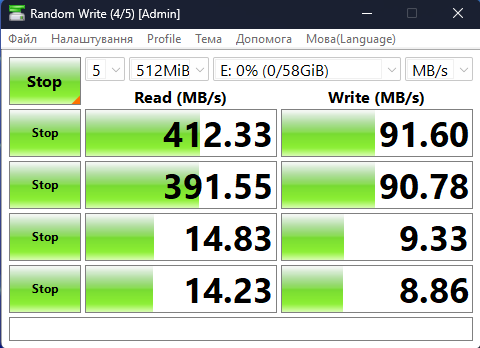

а як вам таке?
стара флешка HyperX Fury 32GB на MLC пам'яті і контролері Phison.
https://www.kingston.com/datasheets/HXF30_us.pdf
і я спеціально "пакет" тестовий вибрав 16ГБ. щоб показати що вона не здувається
MLC і TLC , а не S.
тому що в MLC запис прямий в флешу повинен бути швидшим + зносостійкість (як бонус).ssd: ↑ 13.03.2024 20:56Почему MLS?
а як вам таке?

Не ок, почти везде TLC и будут такие провалы в скорости. Ну а цифры эти маркетинговые даже в MLC флешках. Например у моей Transcend JetFlash 780 заявляют скорость чтения и записи 210 и 140Мб/с соответственно. Но я протестировал на отформатированной в exFAT флешке копирование с SSD видеофайла размером 29,7Гб. И там была средняя скорость 85-90Мб/с с небольшими просадками в середине копирования вплоть до 65Мб/с (пиковая просадка).Avenger80: ↑ 13.03.2024 21:34 ssd
