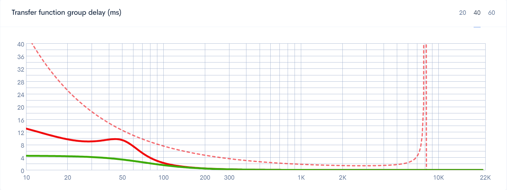

Фазоінвертор як резонатор має 1. власну не нульову добротність і 2. фазовий зсув що видно хоча б по назві пристрою. Фазовий зсув на 180 відбувається, що логічно, лише на резонансній частоті. На частоті менше резонансу він більший. Фазовий зсув неможливий також вперед, оскільки машину часу ще не вигадали, тому він завжди йде тільки назад.
Шоб не було на пальцях беремо в руки якийсь калькулятор ас, наприклад
https://speakerboxlite.com/subwoofer-bo ... tab-graphs
обираємо динамік, наприклад Beyma 8BR40/N (просто від фонаря, а чом би і ні), і най програмулина розрахує нам під нього оптимальну АС в ФІ і ЗЯ.
Отримуємо:
Зображення
Червоним фі, зеленим - зя. Скільки в 10 мілісекундах затримки може поміститись періодів голосу з середньою частотою за кілогерць? :rotate:
І насправді це дуже і дуже пристойний результат для ФІ, оскільки це гарний динамік для ФІ в своєму розмірі, один з кращих що можна купити за не всі гроші світу. Потикай рандомно по іншим, побачиш там і 20, і 50, і може навіть 100. Особливо в менших габаритах.

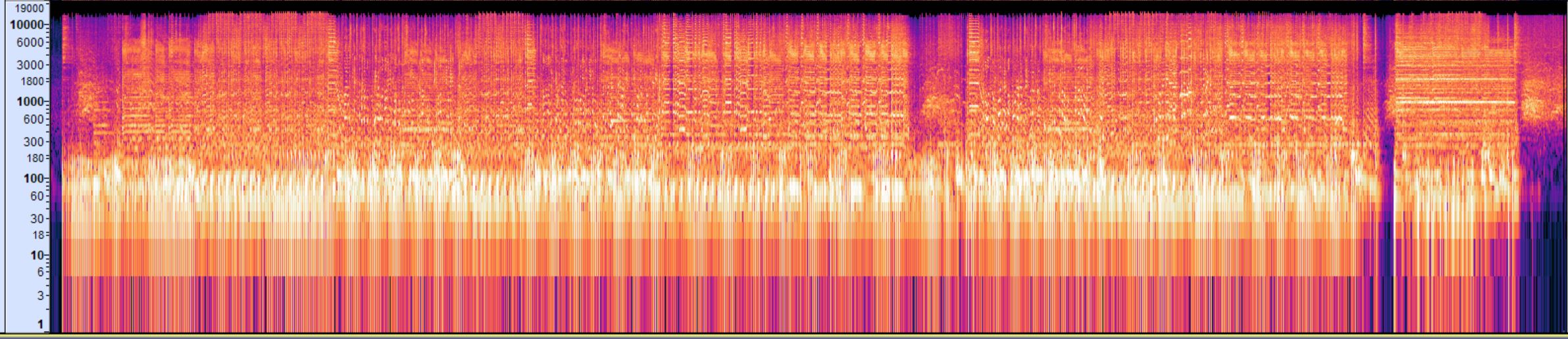

А тепер повернемось до того з чого почався спір і поглянемо на спектрограму композиції
Зображення
Бачимо дуже багато мідбасу, але то не цікаво, але й немало короткоперіодичного басу, котрий всіма кінцівками залізає в ту частину де бушує ГЧЗ. Ясен пень що рандомна фазоінверторна АС з кінськими затримками з таким не впорається, про що Radio Bay логічно скаржиться, але не розуміє причину. Сподіваюсь тепер зрозуміє.
