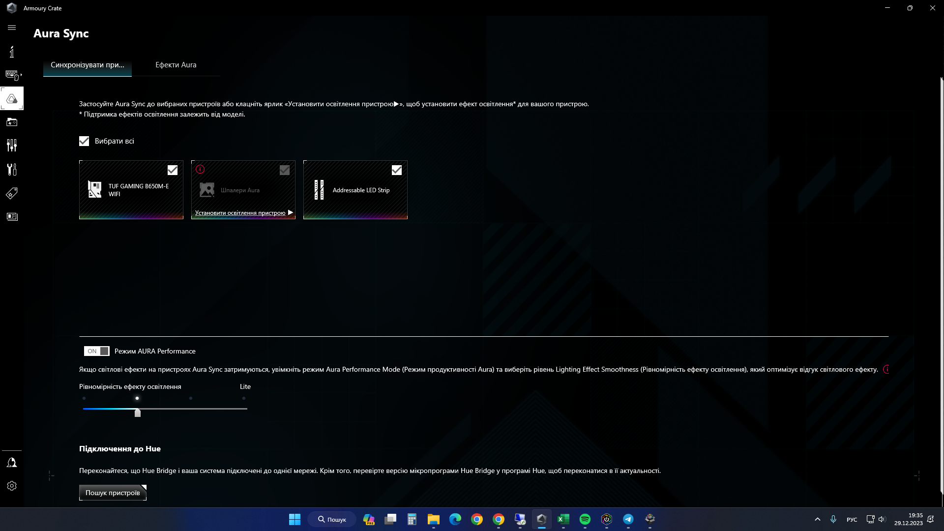

Власне не виходить заставити керувати підсвіткою озп (corsair vengeance) з мат. плати (TUF GAMING B650M-E). Плагін Асус в iCue встановив, але в арморі пошук не дає результатів. Кулерами при цьому запросто керую з мамки. Може хто стикався, в неті толком нічого нема. Також не регулюється підсвітка на відюсі (inno3d ichill x3 3070), хоча можливо там треба кабелем підключати, кабеля такого не маю.

И не получится. Грузи приложение iCUE, оно на порядок лучше чем глючный, Армори.

та в мене є додаток ісue, да, він дійсно гарно зроблений, питань нема, але от хочеться мені щоб натискаючи одну кнопку мінялась підсвітка всієї системи.. синхронізація потрібна

це неможливо. корсари тільки через свій софт управляють підсвіткою

Якщо хочете сінхронізувати підсвітку,а залізо різних вендорів то наскільки знаю треба юзати щось на кшталт OpenRGB

або як варіант поміняти пам”ять наприклад на G.Skill, підсвітку якої точно можна керувати через Armoury Crate

мда, круто звісно, наче як імениті бренди а працювати разом ні ні.. ну й купувати іншу вже не буду, ціни підросли..
ОК, а тоді навіщо в айкью плагіни, і в списку є асус?

Тут наче не підтримка асуса та корсара, ви трохи адресою помилились

дійсно, частково ця програмка допомогла, можна озу та вентилятори одним кліком змінювати колір, але нажаль тільки статично, озу може лише монотонно світитись(

Тю, виявляється все можливо) не знаю як воно запрацювало, але після встановлення ОпенРГБ і поради, що треба питати у оф.предст, зайшов в армори крейт, шукати серійник, і тут бачу таке:
https://kept.com.ua/52rn/Знімок_екрана_ ... 003339.png
ну що ж, залишилось тоді одне питання, яким кабелем з,єднати відюшку до аргб порту на мамці, ссилку/назву/алі можливо хтось підкине? )
