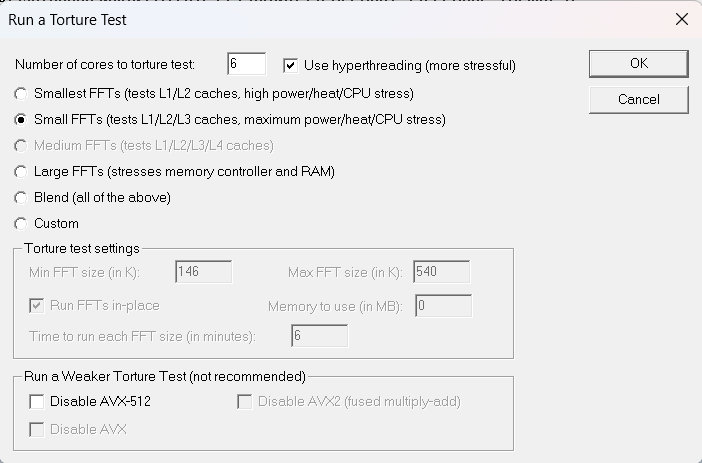

В прайм95 верно выставил настройки для теста ЦП 7500f на -40мВ?
Отправлено спустя 6 минут 36 секунд:
И без нагрузки. Потом загнал 20ГБ ОЗУ и 5ГБ ВРАМ (не знаю как это влияет) - тоже нормально вышел.
Отправлено спустя 5 минут 24 секунды:
А на деле, если не загонять ЦП в специфичные состояния, как эти -40мВ могут навредить процессору (памяти, ещё чему-то) в долгосрочной перспективе?
Да.
