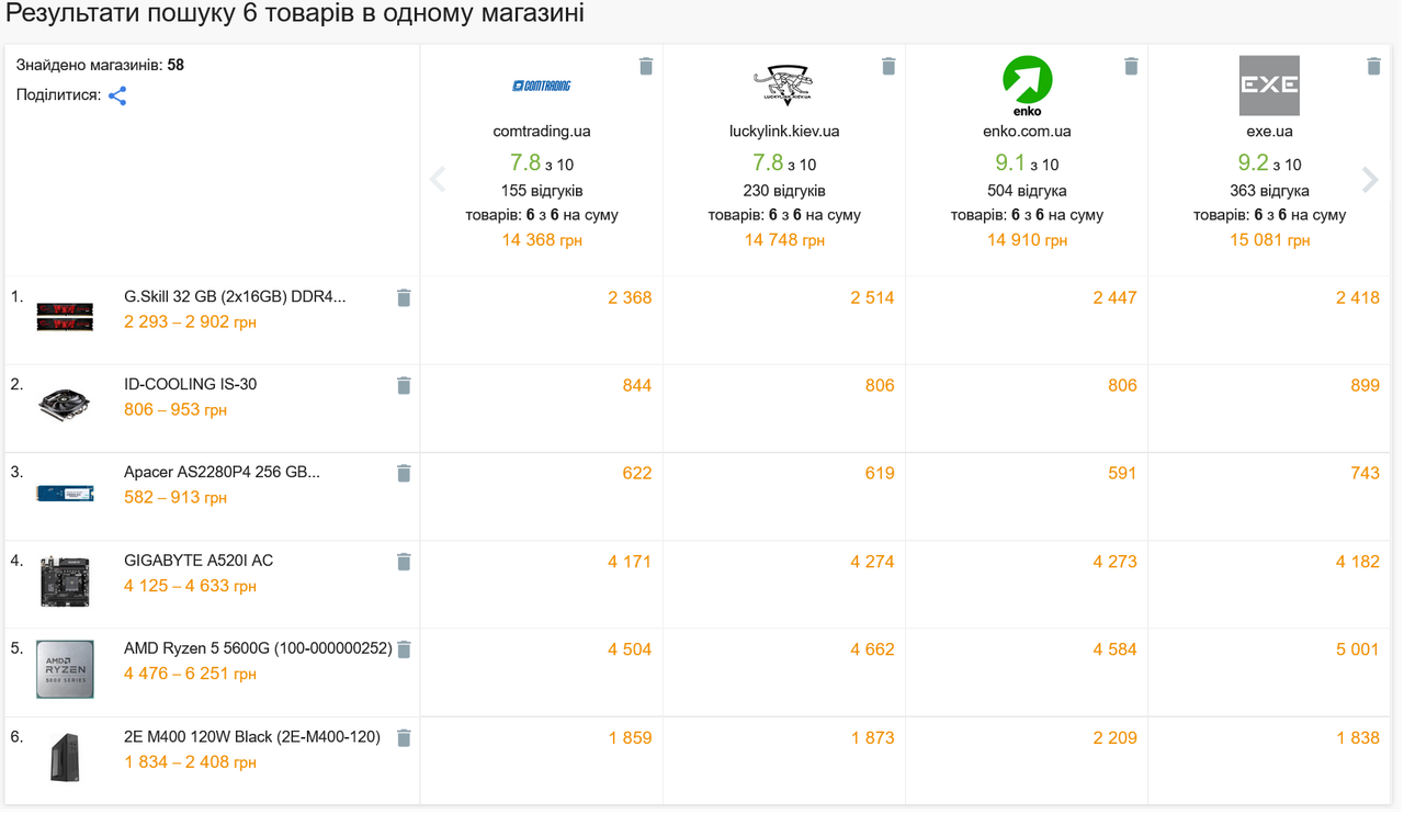

Вітаю, допоможіть зібрати домашній сервер під лінукс (докери, торенти, плекс, розумний дім). З однієї сторони бюджет необмежений, з іншої хочу розуміти градації, щоб обрати топ за свої.
З бажаного:
1. Невеликий (або найменший) розмір корпусу, максимальна безшумка, світодіодики непотрібні - пріоритет безшумка.
2. Холодно та енергоефективно
3. Wi-Fi адаптер з дровами під лінукс
4. 16 чи 32 Гб оперативки
5. SSD під систему не треба, туди може залетіти мій старий Crucial на SATA3 (якщо корпус дозволить, інакше і SSD), але HDD під зберігання порекомендуйте
Дякую :)
lordep
Аватара пользователя
Откуда: Україна
Сообщение
chakuza: ↑ 01.10.2023 15:04 Вітаю, допоможіть зібрати домашній сервер під лінукс (докери, торенти, плекс, розумний дім). З однієї сторони бюджет необмежений, з іншої хочу розуміти градації, щоб обрати топ за свої.
З бажаного:
Дякую :)
Як варіант...
Процесор AMD Ryzen 5 5600G (100-000000252)
Повітряне охолодження ID-COOLING IS-30
Материнська плата GIGABYTE A520I AC
Пам'ять для настільних комп'ютерів G.Skill 32 GB (2x16GB) DDR4 3200 MHz Aegis (F4-3200C16D-32GIS)
SSD накопичувач Apacer AS2280P4 256 GB (AP256GAS2280P4-1) - (замість "Crucial на SATA3" для економії простору в корпусі)
Корпус 2E M400 120W Black (2E-M400-120)
= 14 368 грн (comtrading.ua)
Зовнішній Жорсткий диск Seagate Expansion Portable 4 TB (STKM4000400)
