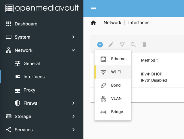

як в OMV wi-fi прикрутити, щоб NAS в локалці по вафлі висів, а не на шнурку? %)Grava: ↑ 04.09.2023 20:51 UPD: розібрався с XPEnology, чудовий софт. Але один хдд, який був з нормальним смартом, стал критичнимпочитав форум synology, а там ціла тема с такими сігейтами після якогось оновлення. Для тесту встановив знову OMV - смарт гуд
Васильович
Думаю, десь тут: Але я все ж за "шнурок"afhpwnd: ↑ 04.09.2023 22:14як в OMV wi-fi прикрутити, щоб NAS в локалці по вафлі висів, а не на шнурку? %)

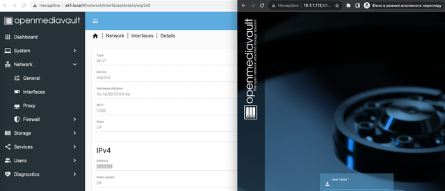

Включив для проби - все працює:afhpwnd: ↑ 04.09.2023 22:23То ж я шукаю людину, яка змогла настроїти вафлю.
afhpwnd: ↑ 04.09.2023 22:23я колись спробував прописати адресу у wi-fi
Здається, я знаю, хто намудривafhpwnd: ↑ 04.09.2023 22:23Щось там намудрили, здається.
Коротше, правильне рішення - залишити ІР адресу з DHCP, а вже на роутері прив'язати конкретну ІР для МАС адреси WiFi адаптера NAS.
Тоді NAS матиме постійну ІР адресу по WiFi і роутер точно нікому не видасть таку ж адресу - на відміну від прописаної на пристрої вручну (різні пули до уваги не беремо зараз

все одно щось не виходить.Васильович: ↑ 04.09.2023 22:34Включив для проби - все працює:afhpwnd: ↑ 04.09.2023 22:23То ж я шукаю людину, яка змогла настроїти вафлю.afhpwnd: ↑ 04.09.2023 22:23я колись спробував прописати адресу у wi-fiЗдається, я знаю, хто намудривafhpwnd: ↑ 04.09.2023 22:23Щось там намудрили, здається.![]()
Тоді NAS матиме постійну ІР адресу по WiFi і роутер точно нікому не видасть таку ж адресу - на відміну від прописаної на пристрої вручну (різні пули до уваги не беремо зараз).
Якщо вибирати отримувати адресу по DHCP, то НАС приєднується до мережі з вигаданим ним адресом і все наче працює, але, якщо в роутері вказати свою статичну адресу для маку вайфай карти НАС, то НАС перестає конектитись.
Якщо на НАСі вручну прописувати адресу, а не з DHCP, то також немає з'єднання нас з мережею.

Хех, запрацювало, коли я витягнув мережевий шнурок з НАС

Це дивноafhpwnd: ↑ 06.09.2023 09:53Хех, запрацювало, коли я витягнув мережевий шнурок з НАС
Можливо, баг чи якась особливість OMV 5 - бо на моєму скріні шостої версії і LAN, і WiFi одночасно підключені.
Зараз то я WiFi відключив - за відсутністю потреби.
