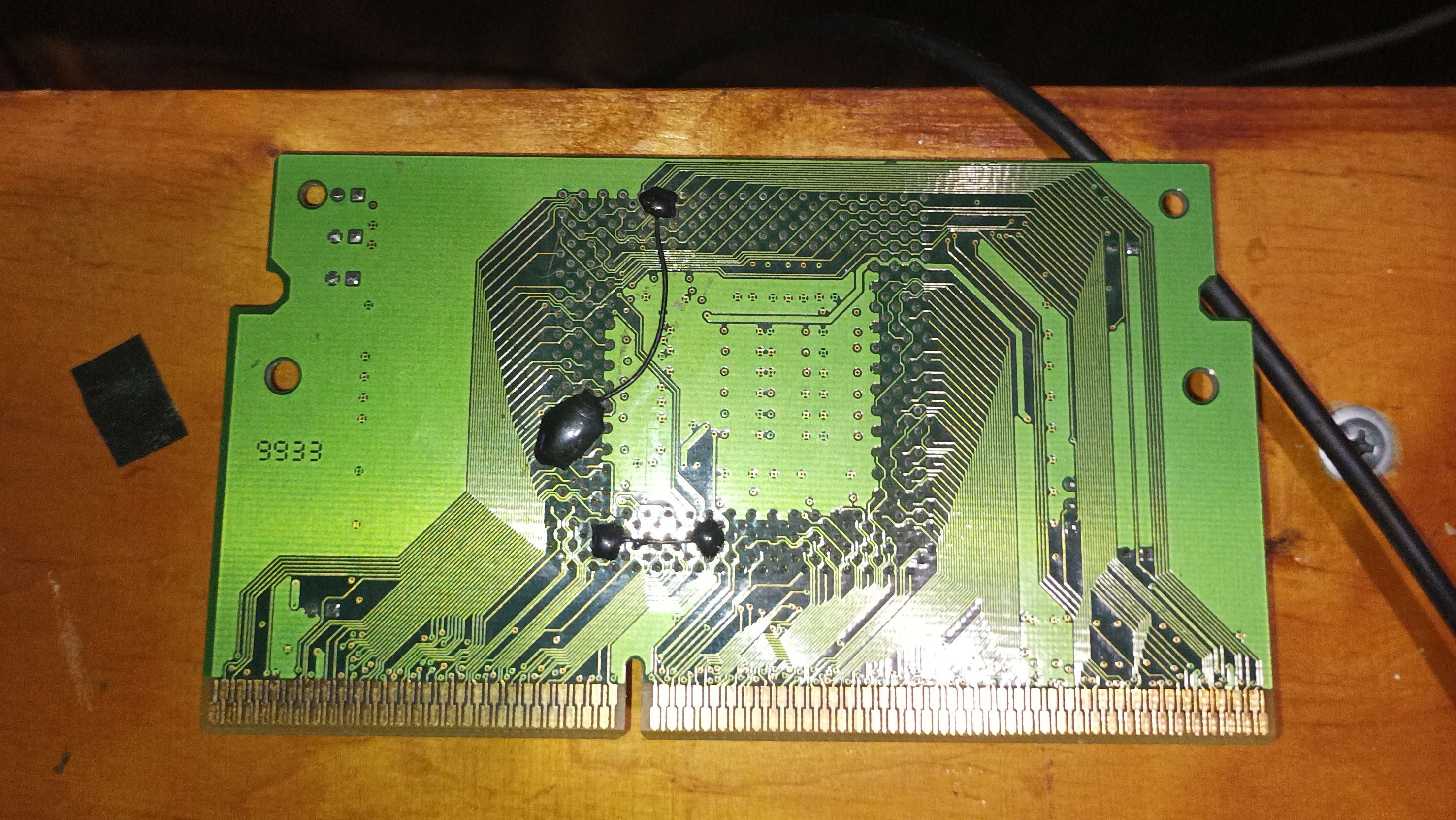

Вопрос к знатокам.Плата процессорная ,которая вставляется в слот1 ,а на ней разьем сокет 370.Вот провода -перемычки,похоже самопал?И с какой целью их применили?Или все же заводская фича?

https://www.ixbt.com/mainboard/newcpu-p6.shtml
я думаю поймете

Спасибо.Подобное и предположил.Чтобы процы работали,те что не должны работать :gigi:
Это типа как раньще тут писали,что Туалатина к плате *приручили*,которая их не поддерживает.

Все так, але не дуже схоже - зовсім інші контакти замкнуті, а той кут де напруги взагалі чистий.
Є різні моди у тому числі з резисторами та модифікаціями плат, через термоклей взагалі не дуже видно, краще подзвонити
https://forum.purepc.pl/topic/237285-bx ... n-mod-faq/
https://www.oocities.org/_lunchbox/gene ... t_mod.html
http://mrufer.ch/pc/tualatin2_e.html
https://www.overclockers.com/tualatin-in-a-bx-board/
