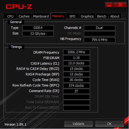

Навряд чи причина в цьому, але пам'ять по скріну працює в 2133мгц. Хоча підтримує xmp 3000, треба в бівасі увімкнути.

А вопрос к знатокам, где именно вы видите что xmp не включен ? как мне понять что я его включил ))))) Спасибо

Вот тут видно.

да. Мало того вы даже не запустили её на 3000, она работает на 2133 у вас с таймингами с15.А Corsair 32 GB (2x16GB) DDR4 3000 MHz Vengeance LPX это уже отстойная память

Ок согласен...Я видимо когда собрал пк так радовался что не подумал проверить работу оперативки )))maxn: ↑ 23.06.2023 12:04 Tiimoxaaда. Мало того вы даже не запустили её на 3000, она работает на 2133 у вас с таймингами с15.А Corsair 32 GB (2x16GB) DDR4 3000 MHz Vengeance LPX это уже отстойная память

В настройках биоса выберите просто профиль памяти XMP который вшит в память и соответствует частоте 3000. Если будете продолжать сидеть на 1070, вам его хватит с головой.
