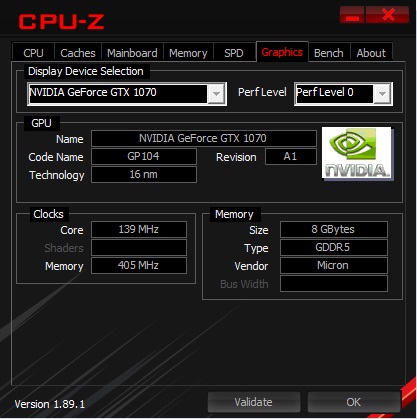

Вкладення

Навряд чи причина в цьому, але пам'ять по скріну працює в 2133мгц. Хоча підтримує xmp 3000, треба в бівасі увімкнути.

WakeMe: ↑ 23.06.2023 06:48 Навряд чи причина в цьому, але пам'ять по скріну працює в 2133мгц. Хоча підтримує xmp 3000, треба в бівасі увімкнути.

А вопрос к знатокам, где именно вы видите что xmp не включен ? как мне понять что я его включил ))))) Спасибо

Зображення
Вот тут видно.

А Corsair 32 GB (2x16GB) DDR4 3000 MHz Vengeance LPX это уже отстойная память :spy: :puzzle:
да. Мало того вы даже не запустили её на 3000, она работает на 2133 у вас с таймингами с15.
