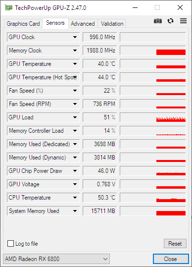

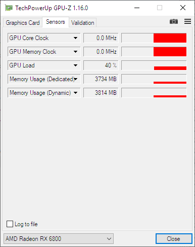

Легко)
Отправлено спустя 6 минут 10 секунд:
Реальна картина
