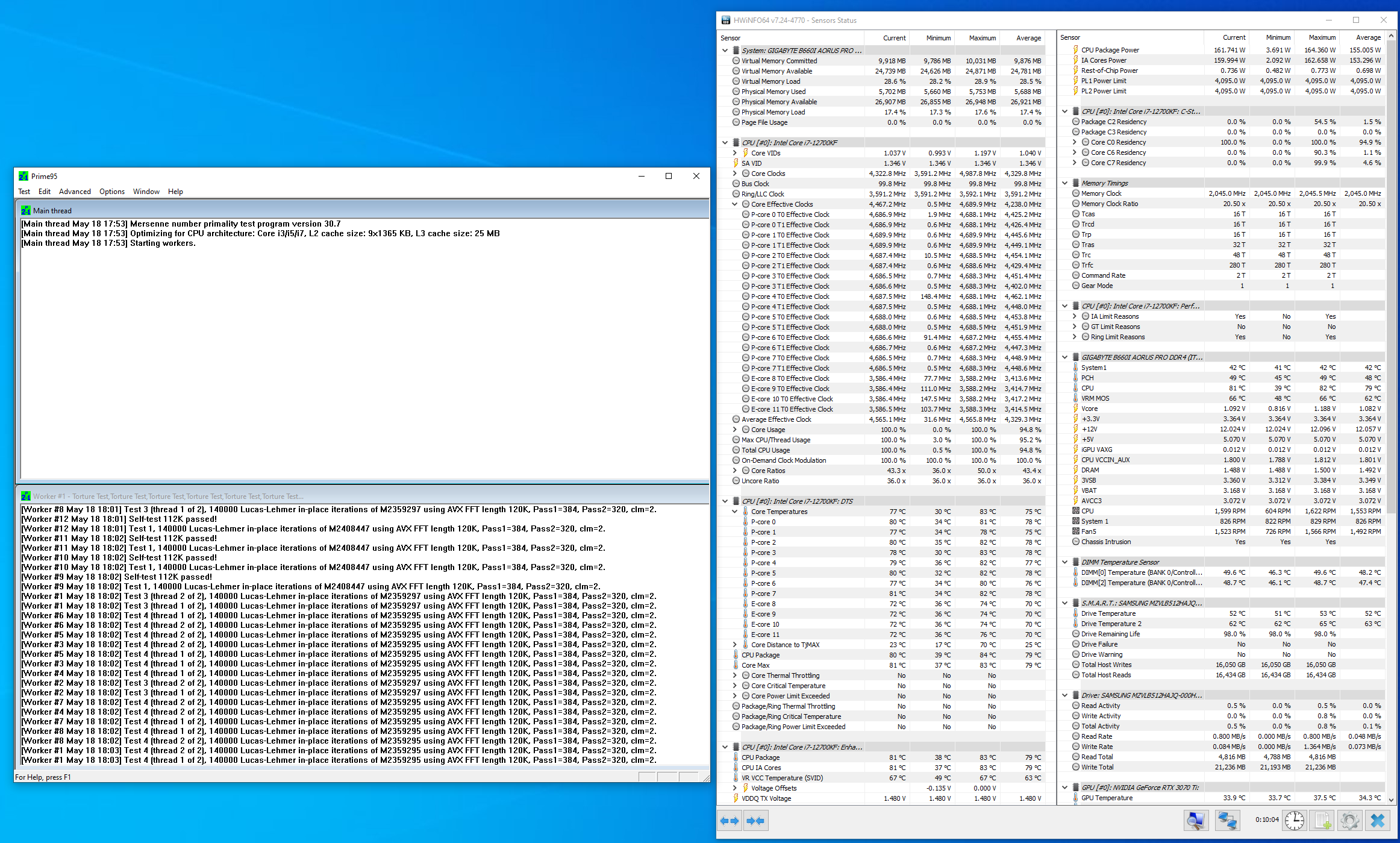

Если кратко подвести итоги испытания, то наглядно видно, что Noctua NH-U12S redux в стоковом варианте уступает Noctua NH-D15S при одинаковом уровне шума на три градуса с высокими оборотами вентилятора и на семь градусов в условно бесшумном режиме. Что и неудивительно, учитывая двукратную разницу в эффективной площади рассеивания тепла радиатором и две лишние тепловые трубки.
На 12600K разница побольше, но тоже не сказать что впечатляет. D15S на 1200 оборотов где-то на 6-7 градусов холоднее U12S на максимальных оборотах (где-то 83 против 90). Уровень шума, конечно, не сравним (D15S, естественно, тише). 12600K 4,8 1.118V Prime95 smallFFT с AVX (энергопотребление около 155Вт). Термопаста в обоих случаях комплектная.
AVX2 оффнут или оставлен? И за какой промежуток времени?
IC9517
ATI&Vmod_fan
Звідки: Баку Азербайджан
feniks_tm: 18.05.2022 17:47AVX2 оффнут или оставлен? И за какой промежуток времени?
Включен. Минут 10, дольше не вижу смысла.
На этом скриншоте из моего обзора на амазоне около 20 минут с U12S
https://m.media-amazon.com/images/I/81GpqUxJ+iL.jpg
Но это не окончательная настройка оффсета и LLC. Как сам сейчас вижу обороты на U12S все же не максимальные. Но все равно это очень шумно на мой слух.
