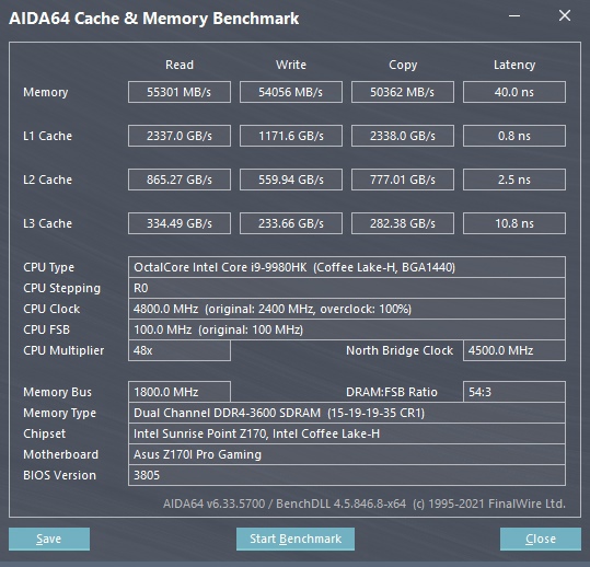

Всех приветствую, вот пользуюсь я QTJ1 проц годный, слов нету, но почему-то приложения вылетают, в 3ds час делал проект, в итоге просто вылетело приложение, даже на старой системе такого не было, в играх тоже вылеты, сталкивался кто ? в чем может быть проблема ? а то сейчас взорвусь на ровном месте
а, и ещё, материнка rog strix z370-f оперативы 32гб самсунги, винда долго запускается, запуск биоса идёт 14сек, может быть из за материнки ? или в биосе стоит покапаться ?

А что по разгону памяти? Симптоматика больше похожа на нестабильную озу.

по дефолту завелась 2667, сейчас работает на 3000, самое забавное, что неделю назад работало более-менее стабильно, а вылеты есть не во всех играх, в NMS без вылетов, а вот Apex уже вылетает спустя какое-то время
https://i.ibb.co/Kqt1Lmz/cachemem.png

Вам бы почитать гайд по разгону DDR4.
Стабильность найти, это ненормально если комп виснет или приложения вылетают.

Тайминги, авто, а что по напряжениям? Если там все в авто стоит, то виной явно будет именно память или и/о. НМС на 12 директе же да? Пайплайн 12го директа почему-то менее чувствителен к нестабильной памяти (как и вулкан), чем у 11го - тот очень чувствителен.
99%, что у вас все траблы из-за памяти.

на старом железе спокойно гнал проц и оперативу, тут же не получается, надо время выделять, а его нету, может посоветуете пару гайдов как разгонять мутантов и память ?

CutePaws настраивай тайминги по таблице anta777, проверяй tm5 присетом универсал, добавь напряжение памяти, на ступеньку и процу.

Убедись, что это память, а не проц - поставь 2133 и потесть там где вылетает. Если память - посмотри видос, длинный, но все доходчиво разжовано. И набор тестов в описании прикреплен.
разгон памяти
Если не память а проц, подымай понемногу напругу или сбавляй разгон проца, если такой имеется и OCCT тебе в помощь.

Потратил 9 часов на настройку и тд, по итогу память разогнать не получилось (как только превышал 3000Мгц сразу винда не запускалась), а вот стабильность нашлась, во всех тестах пока без ошибок, ТМ5 в режиме anta777 extreme ошибок не обнаружилось, пару тестов в Tomb raider тоже, одним словом, время покажет
хоть и память теперь не 3000Мгц а 2933, зато без ошибок
а вот проц со стабильных 4.7Ггц на 5Ггц работает теперь, посмотрим как это отразится на рендер
И ещё хотел сказать человеческое Спасибо за наводку!
