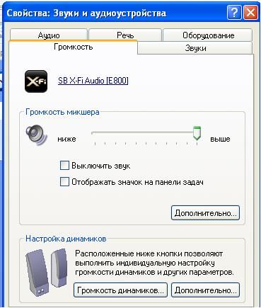

Значит так,некоторые вопросы по аудио и аудиоустройствах (вопросы сопровождаю цветными иллюстрациями! ;)) :
1. Увеличивается ли нагрузка на звуковую карту если в стандартном регуляторе звука в панели управления шкалу выставить на максимум,но при етом громкость сабвуфера будет в нормальных пределах?И вообще что нагружает (не нагружает) звуковую карту?
2. Не повредятся ли колонки если на них дать большую громкость?Почему задаю такой вопрос?Дело в том,что я в етом не сильно разбираюсь,но что-то мне подсказывает что стандартная шкала регулировки звука в виндовсе довольно универсальная,в том плане что розщитана на очень мощную акустику,и потолок шкалы находится далеко за пределами максимальных возможностей некоторых акустических систем.Поетому в случае если шкала настроек звука в виндовсе стоит на максимуме,и регулятор на средней мошности акустической системе также выставлен на максимум есть возможность повредить,спалить колонки,или я не прав?
Увеличится нагрузка на выходные операционные усилители.
Нет, не повредятся. Встроенные усилители расчитаны на ту мощность, которую может выдать звуковая карта.
Вряд ли они сгорят. Усилитель, встроенный в колонки, просто физически не сможет выдать мощности больше, чем он может по максимуму. А максимум этот подобран так, что бы ничего не спалить. Другое дело что при таком режиме колонки будут рипеть/сипеть, а не играть.
ЗЫ. Ставить в виндовском регуляторе 100% я бы не стал. Выходные операционные усилители, работающие на максимуме, дают искажения, что в итоге отрицательно сказывается на качестве звучания.
смотри логично: возьмем шкалу у винды за 100% т.е при 100% шкалы ты получишь максимум мощности твоих колонок (пусть будет 20 ватт) т.е при 50% шкалы будет 10 ватт мощности :-/ Колонки ты никак не можешь спалить.
П.С у меня на сабе регулятор стоит 60-70%, в винде на 5-20% мне хватает :-/

Спасибо :). :). Понял откуда было не плавное увеличение звука,мой саб в системе 5.1 имеет не 2 регулятора как обычно (громкость и бас). а 4 :(. Получается 4-й ето бас, а остальные 3 ето громкость 3х выходных каналов , тоесть громкость 2хбоковых,2х тыловых колонок и центральной регулируется отдельно :(. Незнаю зачем так сделано,но мне было удобней когда один регулятор регулировал всё :(.

[Viru$]: ЗЫ. Ставить в виндовском регуляторе 100% я бы не стал. Выходные операционные усилители, работающие на максимуме, дают искажения, что в итоге отрицательно сказывается на качестве звучания.
хм. а по моим субьективным наблюдениям наоборот, при значениях меньше 100 появляются, провалы в звуке, теряется его насыщенность
master
Звідки: Киев
по идее во всем рабочем диапазоне выходной мощности ОУ на выходе звуковухи должны иметь линейную характеристику. и не давать гармонических искажений.
хотя святое правило "70%" никто не отменял!
