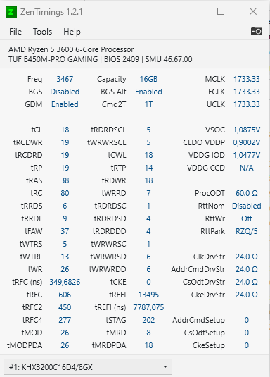

помогите разогнать плз :lamer:
изменил в настройках только частоту максимально что загружается на скриншотах
ковырял все что можно комп не загружается :(
можно со скриншотами где что менять
cpu3600/asus tuf b450-pro/Оперативная память 16Gb DDR4 3200MHz Kingston HyperX Fury (HX432C16FB3K2/16) (2x8Gb KIT)

Если на скорую руку то выставите тайминги 16-18-18-18-36, при напряжении 1,35в. для частоты 3200мгц . Чипы похоже Самсунг с -дай, гоняться средне.

от этого будет больше профита чем от частоты повыше? можно ли на этой частоте оптимизировать тайминги. в настройках тайминга ногу сломишь какие из параметров нужно поменять. Будде добры написать название параметров которые нужно изменить/возможно дополнительные тайминги?
С этой конфигурации больше не выжмешь :(
хотелось бы вообще похоже не возможное частоту повыше, тайминги пониже :shuffle:

Можно просто врубить XMP профиль на 3200 (D.O.C.P. у асуса) на этой памяти :gigi:
Плата должна автоматом все остальное подстроить.

А DRAM calculator пробовали использовать?
ПС: скрины c настройками лучше выкладывать из проги ZenTimings :up:

что то не справляюсь с калькулятором. все что вбиваю через него не грузится
вот максимум что удалось добиться, о стабильности пока не уверен
а возможны лучшее результат если проц тоже гнать?

Максимум что я выжал из C-die на р5 2600 - это 3200мгц 16-17-17-32-54-512, так выходят самые низкие задержки, был бы 3600 может выше прыгнул бы с его контроллером памяти. Выше 1.35 вольтаж не советую.

день добрый. как это возможно выжать еще чуть чуть:)?
что здесь стоит подкрутить
Отправлено спустя 22 минуты 28 секунд:
смотрю у других пользователей скорость записи почти такая же как и чтения а у меня в 2 раза меньше. так и должно быть?
что в итоги лучше 3200 или то что я выше присылал или какой еще вариант есть посоветовать?

для 3600 ряжанки это норма.

Можно еще убавить tRC и tRFC, они напрямую влияют на задержки, есть отличная тема по поводу разгона C-die здесь (автоперевод если что), там много примеров
Насчет скорости записи это норма для zen 2

какие значения нудно выставить, выделил текст
что б завелось

Попробуй 56-520, если будут ошибки понемногу добавляй
