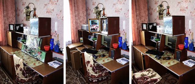

Стол №5, 2016.
В 2015-м закончили ремонт в небольшой, но зато теперь своей квартирке и встал вопрос, что делать с ПК-столом. Комната, в которой предполагалось разместить ПК - под стать всей 42-"квадратной" квартире: 2,30х5,50м - длинная почти-что-"кишка". Я бы хотел угловой... нет, не так: "почти-угловой-стол" для ПК (понятное дело - с собственной допеределкой), но куда ж тут его такой поставишь?!
В общем, было решено мой старый ПК-стол как-то переселять вместе со мной. Он изначально рождался в стеснённых условиях и для новой комнаты как нельзя лучше по параметрах подходил. Так он, в начале 2016-го, и переехал вместе со мной на новое место жительства (разборка, перевоз и мучительная сборка его на новом месте -
- это та ещё БОЛЬ; чуть не тот уровень пола (а он - не идеальный, поскольку "с нуля" не переделывали, а всего лишь подровняли) и всё - прежние крепления отдельных составных частей уже не состыкуются, где-то полезли щели...). И так как на новой квартире я сделал отдельные комнаты полностью автономными в плане отдельного пространства, то решил наконец-то довести внешний вид стола №4 до хоть какого-то визуально-лицеприятного конца - отшлифовать и полкаировать его. Параллельно сделал нормальное покрытие на всю теперь уже длину стола, полностью переделал правые (от "...капюшона") полки, немного усложнил электро-проводку в столе, добавив ещё два сетевых фильтра, выкинул, наконец-то, бесячие выдвижные ящики справа от ног (они перестали быть нужны, поскольку у меня появился отдельный комод, в который можно было всё их содержимое туда спаковать), что-то "полирнул" морилкой... Вот такой вид стол заимел ближе к лету 2016-го и почти таким же остаётся по сегодняшний день:
- Открывается на 100% по клику
Слева-направо:
- Стол в полностью закрытом, не функциональном состоянии;
- Стол полностью открытый;
- Стол в стандартном функциональном состоянии (открыт "...капюшон", открыта дверка "системного отсека" для забора воздуха спереди, откинута дверка "воздухоотвода" для полноценной вентиляции).
Итак, основное, что поменялось - шлифовка и лакировка. Поскольку комната была отдельная и почти герметично закрывалась - я не стал мелочиться и сразу взял быстросохнущий (если сейчас не ошибаюсь в маркировке) "народный" НЦ-218
Воняло - дайбожЭ, но это, повторюсь, в отдельной комнате и не долго. А вот то, что я из квартиры сделаю настоящий улей для мух-дрозофил - вот к этому, как говорится, жизнь меня совершенно не готовила!
Хорошо, что начал с дверок - как раз полакировал одну и взялся за вторую, когда мне показалось, что внезапно среди бела дня начался Апокалипсис. Пришлось затормозить работы и сначала заказать себе антимоскитные и заодно пылевые фильтры на окно. А полакированную дверку - усиленно шлифовать уже от вляпавшихся в не успевший высохнуть лак дрозофил...
Поверхность стола покрыта двумя кусками той самой бумажной прессованной "фанеры". Поначалу хотел было посадить её на клей, но для сборки-разборки это показалось непрактичным, кроме того сам материал по надёжности и долговечности - ну, такое себе. Поэтому аккуратно привинтил "фанеру" прямо к столешнице - выглядит не по "фирме", но и не особо противно и в случае чего можно будет оперативно сменить. Покрыл столешницу в 4 слоя, но НЦ-218 - это, опять же, "такое себе" в плане износостойкости. Именно поэтому перед "...капюшоном" вы видите всё тот же "надёжный" и проверенный "кухонный настольный пластик" (были у меня спец-коврики, как писал уже выше, но чё-то они у меня достаточно быстро в лохмотья превращаются).
Дообшил стол по канту серебристыми рейками. Правда ещё не до конца - полка справа ещё не обшита и полка на которой стоит отсек сабвуфера пока только частично.
Выдвижные ящики стола, кстати, сыграли со мной злую шутку: именно по пустому промежутку для ног я вынужден был ровнять/центрировать "...капюшон", когда только начинал собирать этот стол. Левая стойка письменного стола (она же правая стенка "системного отсека") из-за особенностей моей посадки за столом часто жутко давила не левое колено. Теперь же, когда ящиков нет и под столом есть раздолье для ног - я могу сместиться вправо, но вот проблема - "...капюшон" тоже надо сдвигать вправо, а это переделывать где-то четверть всей той конструкции, что стоит на столешнице. Впрочем я уже частично с этим справился, осталось "замазать дыры" так сказать.
По окружению и захламлённости как-то так, в среднем, "компьютерное место" у меня всегда и выглядит.
Делать что-то с МФУ - не вижу смысла, стоит себе накрытое своей собственной коробкой - ну и пускай так и стоит...
Верхняя полка, между МФУ и отсеком сабвуфера, обычно используется как "сезонная" - складирую туда то, чем занимаюсь ближайшее время. Например, там тогда лежал трёхтомник классических произведений о Конане-варваре, карту мира Хайбории по которым делаю уже 8-й год, периодически возвращаясь, когда нахожу новый, нужный мне способ отрисовать горы...
Ниже на полке - DVD-коробки, оформлением которых когда-то занимался, некоторые сподручные диски (которыми до сих пор пользуюсь, чтобы не загружать "бутами" отдельные "флэшки"), фанатский памятный календарик, сумка с "флэшками" и картами памяти, футляр для очков... и прочее подобное, сподручное.
На правой от "...капюшона" полке - минимально необходимая порой "канцелярия". Там ещё обычно валяются павербанки, зарядки, телефон... эспандер для ладоней... Чего там только не валяется порой! Самое важное - это "кормушка" (красная) и термокружка (синяя). Термокружка - с клапаном и это крайне практично, а ещё хорошо то, что на протяжении двух часов напитки могут сохраняться горячими/тёплыми
. "Кормушка" - для всякого сыпуче-немаркого сподручного "корма", от ореховых смесей до шоколада и прочего непортящегося продукта.

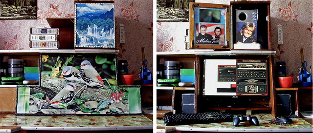

"Мониторный капюшон" тоже немножко преобразовался внутри:
Соответственно: закрытое положение и открытое. В рабочем положении дверка сабвуфер-отсека, конечно же, закрыта - низкие частоты и через настоящую деревянную дверку без помех бы проходили, а с другой стороны - лазать туда почти никогда не надо: регуляторами громкость системы выставлена едва на четверть, "высокие" - на 3/5, "низкие" - на 2/5, остальное "добиваю" на ОС.
Сабвуфер (по сути - фазоинвертор, но да пусть уже и дальше будет сабвуфером), поскольку не виден снаружи, стоит на своём магазинном пенопластовом основании - для избежания передачи колебаний непосредственно на "деку" "...капюшона", а то ещё та жесть-резонация могла происходить, когда включал "атомный бит" Луиса Родригеса, даже на низкой громкости...
Крышку "...капюшона" оставил без изменений по причине: "Пытичку - жалко..." (С), хотя чёрную неказистую окантовку стоило бы заменить. Сама эта крышка удобно ставится тут же рядом, справа от стола, на специальную полку за комодом, так что по комнате она не мешается и носить её далеко не нужно (сфоткаю, если не забуду).
Крышку-дверку сабвуфер-отсека, пока тоже оставил как есть, хотя сами видите какая это первобытная жесть! Ещё на уголках-скрутках - как получилось когда-то сделать, в тех условиях, так и осталось до сегодняшнего дня (понятное дело, что лазаю я туда крайне редко, но всё же).
Даже Modern Talking эту гадость не скрашивает никак...
Вообще и крышку с птицами (которая с изнанки выглядит приблизительно так же) и эту дверку очень хочется - да и надо! - обшить "фанерой", возможно выпалить какие рисунки по ней и полакировать.
когда-нибудь я соберусь и таки сделаю это
Внутри "...капюшона" мой теперешний профильный 23-дюймовик. Чёртов перфекционизм - нет, чтобы сделать новый "...капюшон" и купить 27’ fullhd: щепетильно всё измеряю и покупаю новый монитор по внешним размерам, под "...капюшон".
Ваккурат зашёл - по 5мм с каждой стороны. Благо типа "безрамочный", а то вообще "весело" бы было. По высоте, конечно, за такие деньги ожидаемо получился "облом", так как без регулировки. Но - ничего, смастерил полку-подставку, чтобы вынести монитор на уровень глаз, под которую теперь очень чётко "заезжает" клавиатура. Здесь на фото ещё видны уродские ножки под полкой - сейчас я уже закрыл их декоративной пластинкой из ламината.
"Щёки" "...капюшона" неплохо отчасти защищают монитор от бликов окна, что находится слева; вкупе с матовой поверхностью и IPS-матрицей - работается отлично даже в самый солнечный день без того, чтобы дополнительно закрывать окно шторами. Плюс - вечером защита от падающего сверху освещения.
"Мышка" вместе с ковриком, обычно, "паркуется" на полку монитора, справа от стойки...
Типа-геймпад ютиться в левом, нижнем углу, под монитором. Вскоре, когда закончу работы со смещением "...капюшона" вправо, он переедет в другое место...

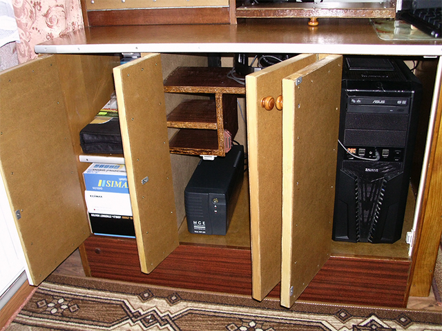

- Системный отсек
из которого "уехал" системник старого ПК. Мелкие полки внутри убирать не стал ("затёр" кое-как и полакировал). Дверки отлакированы в два слоя, пол - в три, внутренние стенки - в один (достаточно, чтобы не раскисали при влажной уборке). На полке - дешманские наушники, подключённые к передней панели: специально для того, чтобы спокойно дотягивались до дивана, на котором можно развалиться.

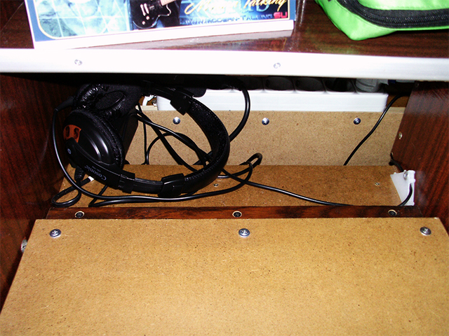

В своё время сделал большую глупость: из-за неимения нормального места под наушники, подключённые к задней панели, закинул их сбоку, в
- воздухоотвод
, чтобы не валялись на полках -
теперь приходится уши мыть особенно тщательно: покрытие подушек мониторов "спеклось", что называется, и начало осыпаться.
Что ж, хоть эти наушники и не самый дешман были, но всё-равно давно уже хотел что-то нормальное прикупить (я ж меломан, какой-никакой, в самом-то деле!)...
На заднем плане главный, распределительный сетевой фильтр. Тот, что на первых фото, справа от "...капюшона", под полкой - серого цвета, скорее служит многоцелевой розеткой чем распределителем питания непосредственно в самой ПК-системе. Ранее на этот же, белый "сетевик" приходились питанием модем и свитч, как видно с фото сейчас они отсутствуют на мелких полках внутри системного отсека: протащил от соседа по 4С телефонному кабелю
Интернет - так сподручней.
Почему не по витой паре? Потому что по квартире уже был проложен 4С, который выдирать из стен не стали, а зашили вместе с ним, а по Интернету во время ремонта ещё были непонятки - планировалось брать у провайдера по Wi-Fi... Не срослось с провайдером, а под рукой был моток бесхозного 4С - прикола ради решили посмотреть, что получится, если вообще получится. Получилось! На концах 4С припаяли по разводке еthernet-кабель от модема, разрезанный предварительно пополам, на 4 жилы - пинг в пределах 15-40, потеря в среднем около 0,8-1Мб с 11Мб на 25 метрах - стабильных 9,5-10Мб хватает с головой...
Внутри системного отсека спрятан ещё один "сетевик", разводящий питание непосредственно от ИБП (с разъёмами C13/C14) на монитор (вынесенное питание на "евро-вилке"), аудиосистему ("вилка") и МФУ ("вилка").

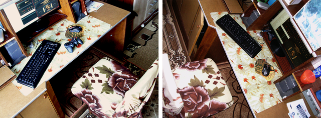

Эргономика стола.
Длина стола, если мерять дотошно, 210см, высота (столешница) - 72,5см, ширина (или глубина) - 65см в районе "...капюшона" и 71см в районе "системного отсека". Что тут сказать: согласен - 80см по ширине было бы минимально-оптимально, учитывая, что сижу я без подлокотников, так, чтобы "ни в чём себе не отказывать и не чувствовать ущемления" в плане удобного размещения ПК-мнипуляторов и рук на столе. При 65см, впрочем не всё так плохо, как могло бы показаться. На фото выше размещение манипуляторов (типа-геймпад сейчас не в счёт) как раз такое, какое оно у меня большую часть времени при работе с графикой - так правая рука полностью лежит на столе с локтём, левый локоть - на упоре перед клавиатурой (клавиатурные сокращения в программной работе я не так часто использую, чтобы и левую руку на постоянку размещать в горизонтальном положении). При наборе текста клавиатура удобно отодвигается к подмониторной полке, что позволяет обе руки положить на крышку стола почти по самые локти, коврик с "мышкой" при этом уходят вправо, к правой колонке. Приблизительно в таком же расположении я играю на "клавомыше": у меня "когтевой" хват, потому при игре, даже если вся правая рука с локтем лежит на столе - я её всё-равно подсознательно всю отрываю так, что упор приходится только на локоть, а так, как есть - упор приходится на край стола на мягкие ткани предплечья. Но рука не передавливается, поскольку правый локоть, зачастую, лежит на колене правой ноги
Чтобы не сломать себе голову, пытаясь представить такую ПК-соло-камасутру, сразу уточню, что посадка за столом у меня "несколько" отличается от стандартной. Если приблизительно посчитать всё время, которое я провожу за домашним ПК, за этим столом, то где-то в 60% я просиживаю в "полулотосе", 30% - "по турецки" (обычно с выносом той или ной ноги выше другой - так как одно из колен надобно заводить под столешницу; оба колена входят только в "полулотосе" - кресло достаточно высокое) и только где-то 10% времени сижу как нормальный человек, с опущенными вниз ногами (вся проблема здесь в том, что на работе 8 часов к ряду приходится сидеть по нормальному, с ногмаи внизу
). Я очень часто спонтанно меняю позицию тела, так что засиживаться не получается даже в самом комфортабельном геймерском кресле. Первые две позиции позволяют без устали сидеть с прямой спиной - чётко на седалищных костях (так как копчик, а значит и поясница "опущены" вниз) как на велосипеде, без того, чтобы затекали бёдра или, извините, промежность, когда нужно поработать несколько часов к ряду.
Собственно поэтому у меня и такое кресло - аля модернизированный ленинский стул
Было у меня дешёвое офисное ПК-кресло - сами понимаете, что на таких креслах черти в аду с грешниками делают.
Было у меня кресло на полозьях, похоже как у
RU$L-а на фото, только с более прямой и массивной спинкой. Подлокотники - огонь, но общая устойчивость-хлипкость мне не понравилась: мне жизненно важна жёсткая (в плане мягкости) и непоколебимая (в плане устойчивости) посадка, как на гранитный валун. Утопая в мягком - долго не просидеть (разве что зад такой же мягкий и привычный к таким сидениям - это точно не по мне), сидеть "с ногами" на чём-то хоть отчасти подверженному шаткости или смещению - крайне неудобно.
Было у меня два геймерских кресла (понятное дело, оба - "подаренные", сам бы я такую "меблю" крайне долго выбирал и в конечном результате ни одна бы модель не понравилась бы). Одно - реально "геймерское": ноунейм дешманский с понтами (я так и не нашёл как оно называлось да и предыдущий хозяин понятия не имел). Второе - AeroCool C80 Comfort Gaming Chair: ВЕЩЬ в своём сегменте, только опять же - немонолитность конструкции (подъём, прочие регулировки, плюс - колёса) предполагала сидеть на нём строго по человечески, а значит для меня - крайне недолго.
Посидел в "геймерах" и презентабельных "офисниках" у своих друзей - всё с регулировками (ладно по подлокотникам и углу спинки - это меня устраивает) по подъёму/опусканию и колёсами... после часа-полтора посиделок мне уже дико хотелось усесться рядом на ковёр на пол
Уродовать "геймер" (заварить подъём, удалить колёса и положить на седалище широкую МДФ-плиту)? Больше ненужной мороки чем толку; проще взять обычное кресло, оторвать стандартную сидушку, прикрутить вместо неё ту самую МДФ-плиту, обтянуть её тонким но плотным поролоном, переложить тонким, но плотным войлоком, чтобы поролон не раздербанивался - то же проделать и со спинкой (которой я, на самом деле, редко пользуюсь), обтянуть прочной тканью и пошить чехол... Вот с последним у меня пока до сих пор проблемка, особенно с чехлом (уже даже из брезента шил - около 9 месяцев выдержал), оттого-то на фото стульчак мой заботливо обернут в декоративное, "временное" покрывало.
Высота сидушки - 44см, длина/ширина - 48/51см (делалось под стол ещё с ящиками, сейчас бы я переделал на 60х60). Кресло - ни о чём, понятное дело, зато на нём я смело могу стойку на голове сделать (по устойчивости), есть где поёрзать и жёстко-удобно сидеть. Кроме того у меня получилось кресло-мини-столик, но это надо отдельно сфоткать...
Что ещё...
Стандартное расстояние от монитора до глаз - 45-70см (45 - обычно, когда не могу понять: это опять пылинка на мониторе или таки действительно ч/б точка на рисунке
"Мышка" на металле и с более-менее нормальной оптикой, способна лихо "ползать" и без коврика - он скорее дань традиции и чтобы не собирать возможный мусор/пыль с поверхности стола. В любом случае его по площади хватает - на оптике до 5000dpi, чего для 23-дюймового-fullhd-монитора хватает (ниже 3000 включаю только в особо сложных местах обработки графики, да и тогда коврика достаточно).
Обе ноги-панели непосредственно письменного стола (на котором стоит "...капюшон") я дополнительно скрепил толстой балкой (которую предварительно отполировал, "залил" тёмно-красной морилкой и покрыл несколькими шарами лака) - ни на одном из фото не видно, к сожалению - получилась своеобразная подставка для ног, в те редкие случаи, когда я таки опускаю их с кресла - так бёдра продолжают висеть выше сидушки и при желании можно просидеть достаточно долго и в нормальном положении...
