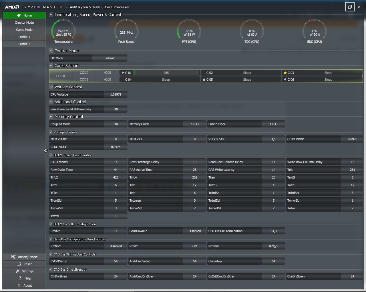

Drass
Звідки: Kyiv
Задержка 65 нс на 3200 14-14-14-30??? Интересно, почему у меня на 3266 14-14-13-28 не опускается ниже 72 нс?.. Fast preset из калькулятора версии 1.6.0.3.
Народ, а насколько это не нормально, что для CHA и CHB у меня разный тайминг tDRWR (судя по тому, что BIOS показывает)? На дефолте он 10 и 9, на DOCP - 8 и 7.
Память - комплект 2 планки 3200 CL14.

Drass
Звідки: Kyiv
cluster_edge:GD\PD disable и увидишь)
.jpg
.jpg
Где ошибка? И с напряжением SoC не совсем понятно, у меня стоит 1.025V, а мастер показывает 1.1V (по дефолту BIOS тоже показывал 1.1V).
В BIOS: vDIMM 1.36V, vSoC 1.025V, cLDO VDDG 0.95V, cLDO VDDP 900, VTTDDR 0.68V, VDDP 0.9V, всё как рекомендует калькулятор (за исключением отключения BankGroupSwap - не нашёл в BIOS ничего похожего; впрочем, вроде отключение BGS незначительно снижает fps, потому особенно не рвусь его искать).

https://imgur.com/KZCPB3a
Посмотри строку CAD Bus Timing. Предпоследняя в райзен мастере. Оставь ее в авто. И почему у тебя Tfrc2 такой конский?
Drass
Звідки: Kyiv
cluster_edge:Посмотри строку CAD Bus Timing. Предпоследняя в райзен мастере. Оставь ее в авто. И почему у тебя Tfrc2 такой конский?
Поставил CAD_BUS в Авто (калькулятор рекомендовал значение 54, альтернативное - 0, а лучше 54 или 0?).
TRFC2 и TRFC4 1usmus рекомендовал оставлять в Авто, вот такие материнка поставила автоматически.
Ничего в лучшую сторону не изменилось:
.jpg
.jpg

1usmus
Звідки: Харків Україна
Drass:
.jpg
.jpg
нормальная у тебя латентность для этой частоты, она понятное дело будет больше чем у Zen+
