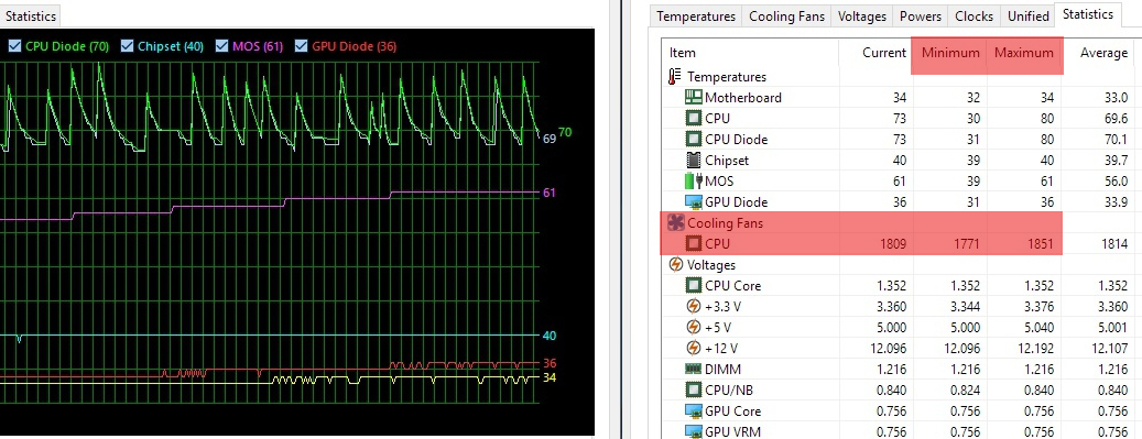

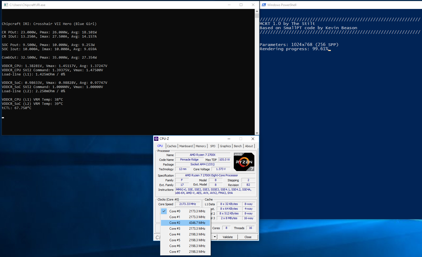

- Многие из вас сталкивались с проблемой, когда процессор с определенным разгоном работает в одних задачах,но не работает в других.Вроде и напряжение небольшое,но что-то не дает ему быть "стабильным".
Ваш процессор состоит из чиплетов (CCD), чиплет состоит из комплексов (ССX), которые в свою очередь состоят из ядер (обычно это 4 ядра).

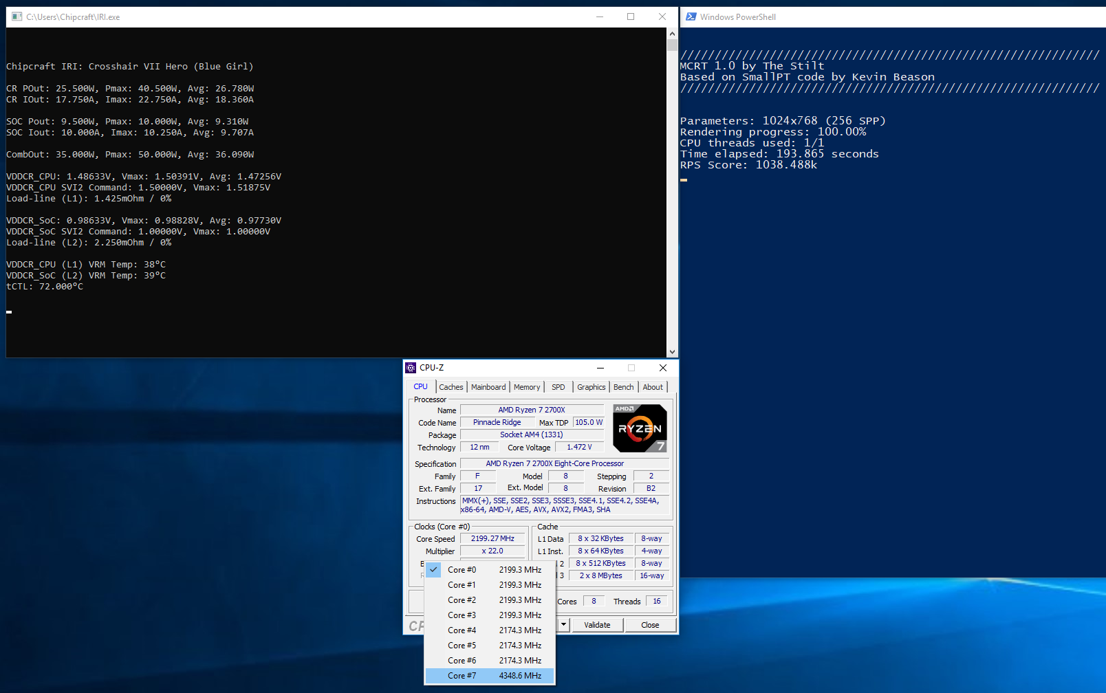

Ввиду того что не бывает двух кремневых изделий с идентичными вольт-частотными характеристиками возникает ситуация, когда некоторым ядрам напряжения уже достаточно, а другим очень мало. В таких случаях дабы достичь желаемой частоты вам придется изрядно навалить напряжения, что приведет к существенному росту TDP либо дочитать эту статью до конца. Пример, удачное и худшее ядро на 2700Х для одинаковой частоты, а если быть точным 4,35ггц самому удачному ядру потребуется 1,35в, а худшему 1,45. Разница в 0,1в, что уже много.
Что же делать? спуститься на 100мгц ниже. На 4,25ггц картина может кардинально изменится и разница будет составлять, к примеру 0,05 вольт.

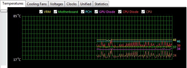

- Максимально допустимые температуры/напряжения:
Код: Виділити все
CPU Core Voltage (SVI2 TFN): 1.15-1.4 / 1.475 vSOC: 1.025-1.1 / 1.2 vDRAM: 1.35-1.45 / 1.5 1.8V PLL: 1.6-1.8 / 2.1 1.05 SB: 1.05 / 1.2 1.8 Standby: 1.6-1.8 / 2.1 2.5 SB: 2.5 / 2.8 Tdie °C: < 70-75 / 85 VRM °C: < 70 / 100 PCH Diode °C: < 70 / 80 DRAM °C: < 52 / 58
