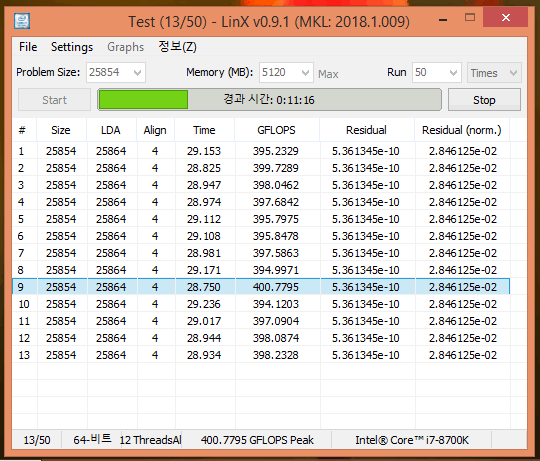

Kachok
- Звідки: Ровно
Результат: __________________372 Гфлопс
Процессор@частота:__________Intel Core i7-8700K@5.0
Память@частота:_____________Samsung B-die 2*8gb DDR4@3467(17-18-18-36 1t)
Объем задачи:_______________28326
Память в Линкс:______________6144
Версия Линкс, avx/no_avx:_____0.8.0/АВХ
ОС (х86/х64):_______________Вин10/х64
![shuffle :shuffle:](./images/smilies/shuffle.gif)

acm_fan
HWBOT OC Team
- Звідки: Днепр
Маловато будет, что-то не то с системой:
viewtopic.php?p=2259279#p2259279
Да, по линку память 4 ГГц, но она не даст больше 20 пунктов. У вас отставание 20+. На большей частоте.
ronemun
Advanced Member
по Вашій силці є пояснення - ставил 3200 cl14 cr1 получалось 350 (а при 4000 - 395)
на проц в 400 Гфлопс частота памяті при 2 каналах стає вузьким місцем
гіпертрейдінг зменшує швидкість в Linpack - конкуренція між потоками.
також тут розмір задачі трохи менший
Kachok
- Звідки: Ровно
acm_fan:Маловато будет, что-то не то с системой:
![lol :lol:](./images/smilies/lol.gif)
У меня +267мгц дают более 20 пунктов... А при том размере, как по вашей ссылке 377GFlops получаеться.acm_fan:Да, по линку память 4 ГГц, но она не даст больше 20 пунктов. У вас отставание 20+. На большей частоте.
![:-P :-P](./images/smilies/tongue.gif)
Kachok
- Звідки: Ровно
Чуток пошаманил с настройками памяти.Маловато будет, что-то не то с системой:
Результат: __________________393 Гфлопс
Память@частота:_____________Samsung B-die 2*8gb DDR4@3467(18-18-18-36 1t)

Результат: __________________400.7 Гфлопс
Процессор@частота:__________i7 8700K @ 5100 ядро 4800 кэш (скальп)
Память@частота:_____________16 гб, частота 3333 14-14-14-28-1T
Объем задачи:_______________25854
Память в Линкс:______________5120
Версия Линкс, avx/no_avx:_____091/АВХ
ОС (х86/х64):_______________Вин8.1/х64
- КАРТИНКО
