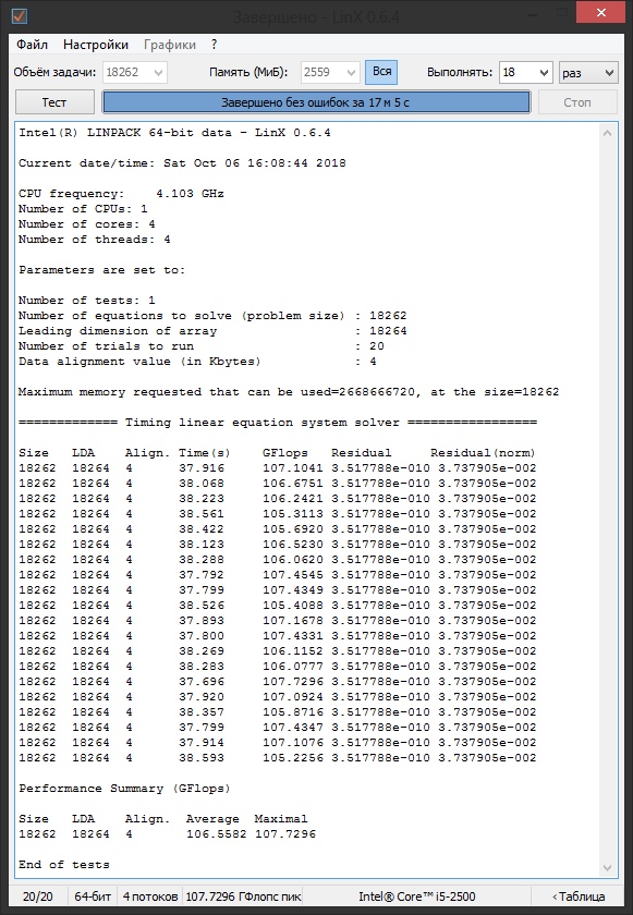

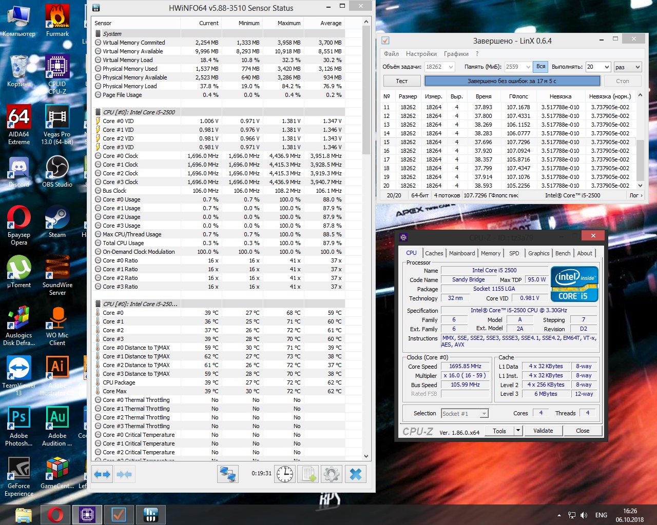

Результат: __________________107.7296 Гфлопс
Процессор@частота:__________Core I5 2500 non K 4.028MHz
Память@частота:_____________4 гб, частота 1700mhz 99924
Объем задачи:_______________18262
Память в Линкс:______________2559
Версия Линкс, avx/no_avx:_____064/AVX
ОС (х86/х64):_______________W8/х64
