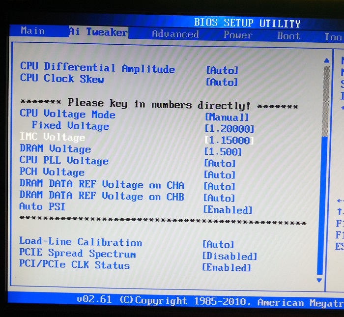

Нужна помощь по разгону.
Мать - Asus P7H55-M
Проц - Xeon 3440 (скальпирован, ЖМ под крышкой).
Память - Tanbassh 1600 4gbx2. Чипы SEC (Samsung)
Основная проблема - не разгоняется шина выше 170.
Вот данные по разогнанному работающему конфигу, в том числе банчмарки:
Мать - Asus P7H55-M
KEHKE
НИЖЕ настройки биос, при которых система полностью стабильна. Может я какой-то важный пункт упускаю из внимания?

Что я уже пробовал в попытке поднять шину до 180:
Тайминги 11-12-12-28(30)
Частоту памяти до минимума.
Load Calibration отключал.
CPU voltage 1.2 - 1.4 включительно (без разгона 1.4 держит)
ICM Voltage 1.2 - 1.4 включительно (без разгона 1.4 держит)
CPU Ratio 9x, 10x, 19х.
DRAM Voltage - 1.65 (без разгона память держит такую напругу)
DRAM rate 2N
В том числе делал все это вместе, по очередено, по разному
В общем 170 BCLK потолок, который не могу никак преодолеть. На 175 иногда заводится, но синяк при запуске win7.

KEHKE, вольтаж на проц 1,3в поставь, память на множитель 8 со старыми таймингами и продолжай гнать.
П.С Увидел Ваше дополнение к посту. Разве что с одной планкой попробовать.
KEHKE
Не помогло.
Кстати у меня есть память от других производителей. Тоже самое, выше 170 шина не гонится.

Попробуй разрешить материнке самой выставлять напряжение на проц и память, если запустится тогда будешь подбирать напряжение вручную.

Попробуй и но житель проца память и скорость шинийн выставить в минимум вольтаж поставь в авто, и после этого выставляй шину, у меня p7h55 держит 200, проц 3.8 (х3440). После того как найдешь стабильную шину гони проц а оперу в последнюю очередь. Я таким методом гнал.
Отправлено спустя 8 минут 32 секунды:
Вольтаж у меня везде на авто стоит кроме вольтаж проца и оперативки. LCC включено енергосберегайки выключены. Еще попробуй поставить в енейбл функцию которая идет после и но жителя проца.

Everson92:Попробуй и но житель проца память и скорость шинийн выставить в минимум вольтаж поставь в авто, и после этого выставляй шину, у меня p7h55 держит 200, проц 3.8 (х3440). После того как найдешь стабильную шину гони проц а оперу в последнюю очередь. Я таким методом гнал..
у меня стабильная шина только на 170. Выше виснет или вообще не стартует.
Отправлено спустя 1 минуту :
А вообще разгон шины может зависеть от проца? Или только в мамке дело?
