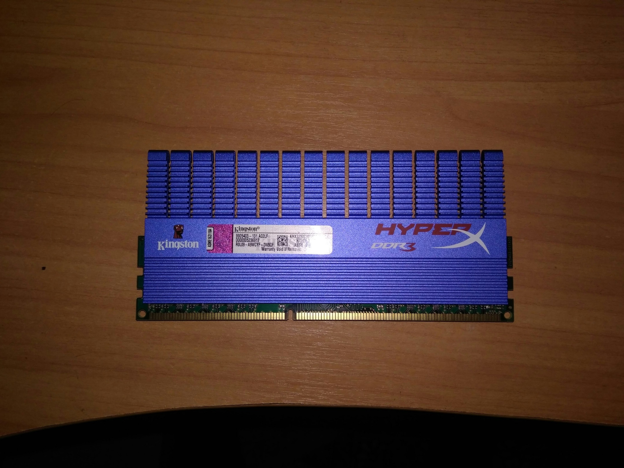

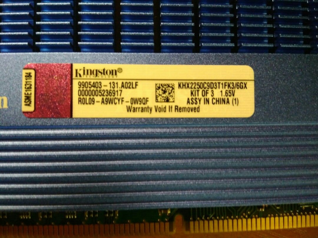

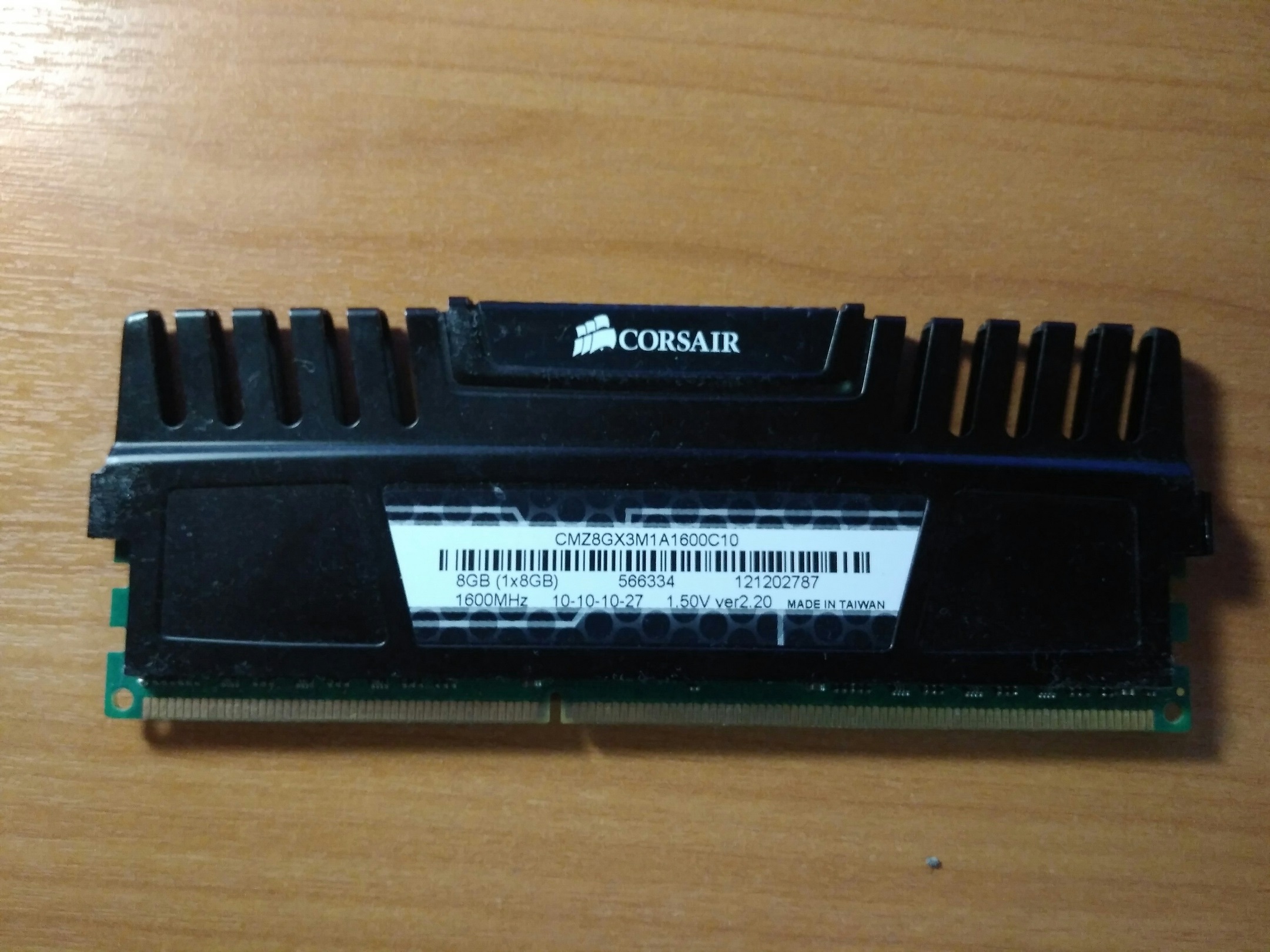

Здравствуйте уважаемые форумчане! Первый раз в жизни обращаюсь на форум с вопросом ибо всегда и всё находил на тех же форумах и вообще в инете. Проблема такова. В данный момент у меня сборка с Asus Sabertooth x58, Xeon L5640 и 3 плашки Corsair Vengeance по 8 gb [фото будут в приложении к посту]. Так как материнка поддерживает трёхканальный режим ОЗУ я захотел купить именно трехканальную память (KIT OF 3) с хорошей частотой и нашел сиё чудо => Kingston 3x2gb KHX2250C9D3T1FK3/6gx 2 комплекта (то есть в сумме 6 плашек по 2гб). Память нашел в одном месте по всей России по хорошей цене и самое главное новую, даже в пленке. Вставил всю память, а из 12 гб видит 8 гб. Методом проб и расследований пришел к выводу, что Второй слот из шести не видит планку. Самое интересное, что вставив в другие слота (4 и 6) эту же планку, то всё запускается и работает. Но во втором не видит и Speaker пищит как будто планки и вовсе нет. Попробовал все планки по очереди. 0 эффекта. Попробовал принудительно поставить напряжение питания памяти 1.65V (как на шильдике Памяти Кингстон). Тоже безуспешно. Но вставляю обратно в этот же слот корсар, всё работает и запускается. Даже попробовал во второй слот поставить Корсар, а в 4 и 6 Кингстон и тоже всё запускается. Короче не могу понять в чем аномалия. Почему второй слот не видит Кингстон, а корсар видит. Помогите пожалуйста! Грешу на процессор, но это не точно. Фото памяти и шильдиков прилагаю. Спасибо за внимание!

Может быть банальная несовместимость, на асусах такое редко, но случается, на бюджетных платах других вендоров с этим просто жесть...
Биос на плате последний? На другом железе вся память работает как надо?

Биос не смотрел (В этом может быть проблема?). На другом железе не проверял ибо нет другой трёхканальной материнки...
Отправлено спустя 4 минуты 3 секунды:
Биос посмотрел. Да последний.

Если биос последний - скорее всего просто банальная несовместимость, как уже писали выше, как вылечить - использовать данную память на более свежей платформе, а на 1366 подобрать что-то другое.

эм, а чем 3х8 не нравится? Такой же трехканал
